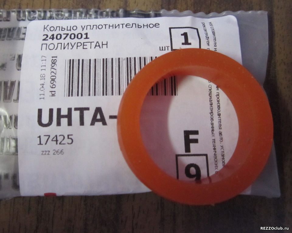

Ребят подскажите номер колечка на рычаг переключения передач..
valkrajushkin Дата: Среда, 20.03.2019, 21:37 | Сообщение № 115 (166723 в абсолютной нумерации)
Цитата 89284405307 ()
номер
90250175
образец Дата: Среда, 20.03.2019, 21:48 | Сообщение № 116 (166724 в абсолютной нумерации)
Сообщений: 50
Российская Федерация -  Курск
На форуме с 05.03.2016
Пользователь № 36293
Прикрепления: 7644392.jpg (90.3 Kb)
образец Дата: Среда, 20.03.2019, 21:50 | Сообщение № 117 (166725 в абсолютной нумерации)
Сообщений: 50
Поставил такое,лучше чем резина.

образец,  два образца но как видно это одно и тоже?
Rapidrezzo Дата: Четверг, 21.03.2019, 21:47 | Сообщение № 119 (166735 в абсолютной нумерации)
Эй парни, а куда его ставить?
valkrajushkin Дата: Четверг, 21.03.2019, 22:01 | Сообщение № 120 (166737 в абсолютной нумерации)
на рычаг кпп
