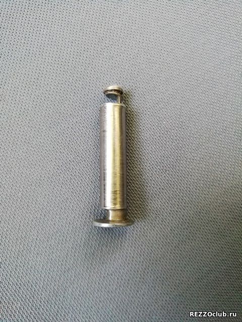

Вчера поменял. До этого долго ездил со 1 на 3. В селе и на трассе как то обходился. Все собирался поменять "вертолет". Дня 2 назад почитал форумы и решил начать с малого - заменить штифт "вертолета". В автомагазине штифт с защелкой 130 руб. На станции сказали на завтра. Еще раз почитал форумы и решил заменить сам. Как кто-то писал, дольше искал чем менял. 15 минут и готово. Снимал аккумулятор. Сейчас все скорости включаются. "Вертолет" со временем конечно поменяю, но пока езжу и радуюсь. Пробег 245 тыс. А теперь: тада-да-дам!
В той части, где шплинтуется остался где-то 1 мм.

Механик Дата: Среда, 19.06.2019, 13:12 | Сообщение № 153 (168063 в абсолютной нумерации)

В ответных деталях осталась выработка.
дорожник Дата: Среда, 19.06.2019, 14:03 | Сообщение № 154 (168066 в абсолютной нумерации)
Не сомневаюсь. Поэтому и поменяю вертолет в сборе. Просто сейчас уже есть результат.
letun087 Дата: Среда, 19.06.2019, 19:33 | Сообщение № 155 (168072 в абсолютной нумерации)
Таких пальцев два стоит.Выработку такую как правило имеет один палец.Второй заклепан.При полной переборке и второй ставится под шплинт.Сам вертолет может быть и в порядке,а проблема на сухаре где эти пальцы и стоят,ну и на валу выбора передачи.В общем в месте соединения
