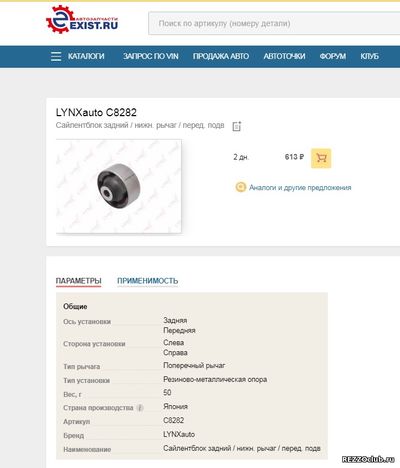

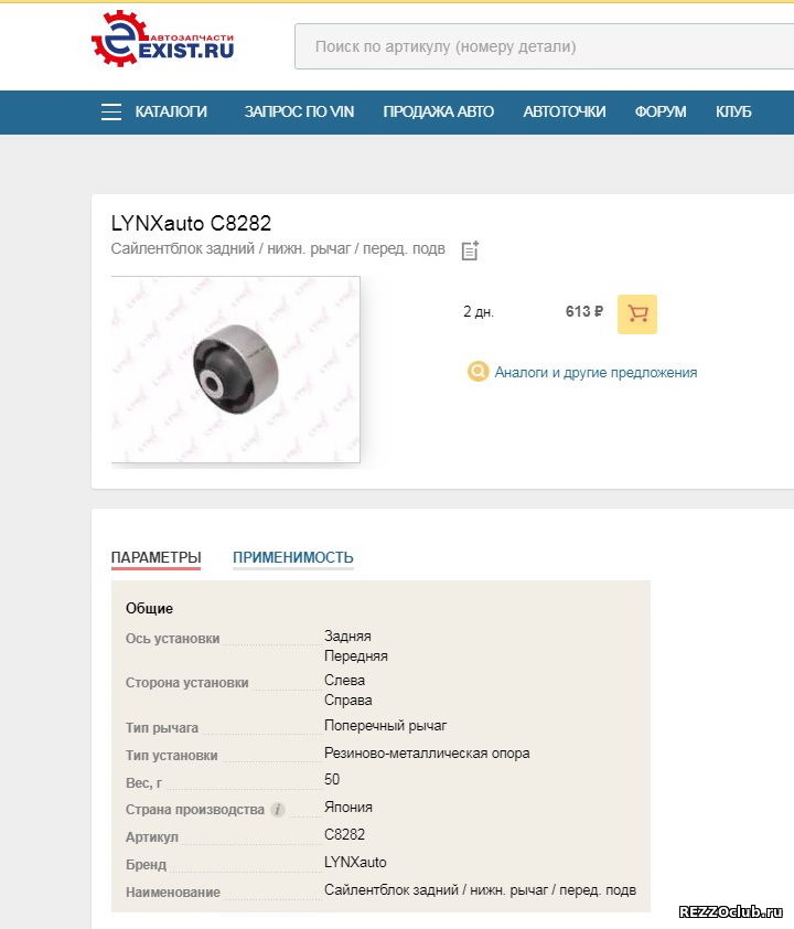

Поменял "порванные" сайлентблоки в верхнем и нижнем рычагах крепления ДВС.
Сперва затянул верхний рычаг, а затем нижний - появилась вибрация на холостых оборотах и однократный стук при запуске двигателя стартером.
Открутил верхний рычаг, установил рычаг так, что бы логотип Sasic на сайлентблоке был вверху и вновь затянул болты.
Все стуки и вибрации пропали.
На нижний рычаг заказывал LINXauto C8282 - пришел именно ОН (не заменитель), наружная обойма - метал.

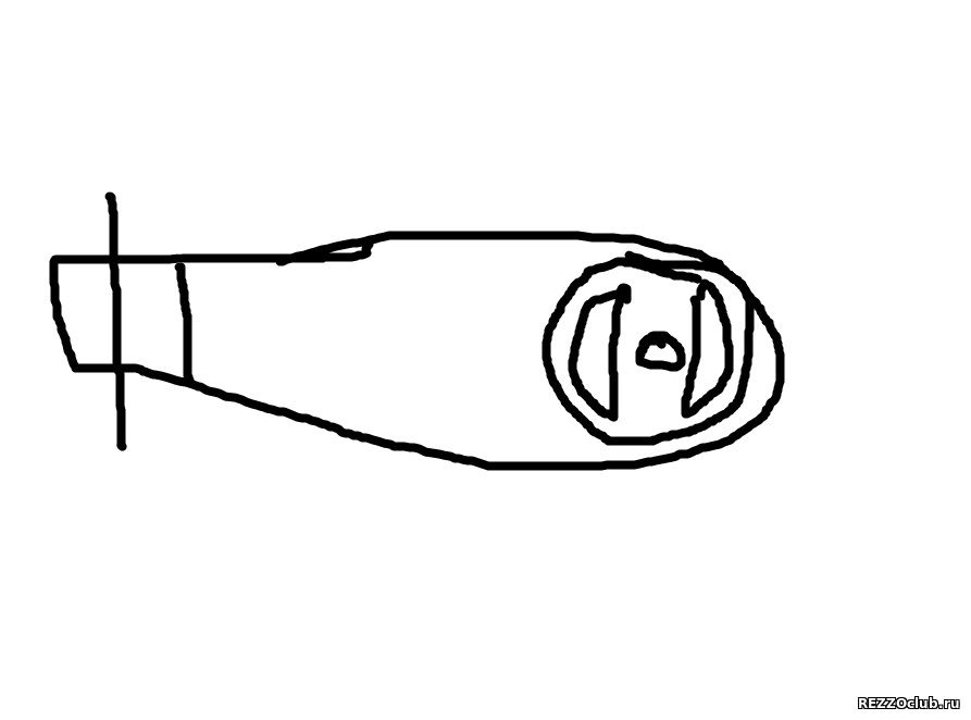

Ставил в нижнюю опору кто RBI O24008WB ? Штатная порвалась , а новых оригинальных нет в наличии. RBI стоит 700 рублей , вариант вроде не плохой. Кстати кто подскажет как ориентировать сайленблок от хонды относительно нижней опоры при запрессовке ? Или фото.
Я в нижнюю опору (гусь) впрессовывал (вернее аккуратно молоточком затюкал в алюминиевый корпус) - LINXauto C8282.
Разрезы в сайлентблоке ориентровал поперек рычага (см. рисунок).
Прикрепления: 6048712.jpg (22.5 Kb)
Спасибо . А в ширину втулку внутреннюю стачивал на пару миллиметров ?
