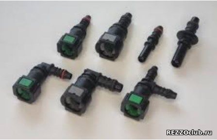

Штуцеры быстросъёмные на топливную пластиковую трубку можно и без фена вставить. По заводу их тупо запрессовывают. На drive2 такие прессы делают из пистолета для герметика. Вся суть в хорошей фиксации конца трубки и штуцера и напрессовки их под усилием.
Если делать с феном, то советую направлять именно в отверстие трубки, а не греть сбоку. Греть до наступления момента оплавления конца трубки- это уже много. После очень быстрым и максимально сильным движением в перчатках запрессовать штуцер в трубку.
Штуцер не брать с железной скобкой! Они,конечно, удобнее для демонтажа, но они не держат и слетают при нагреве в подкапотном пространстве.

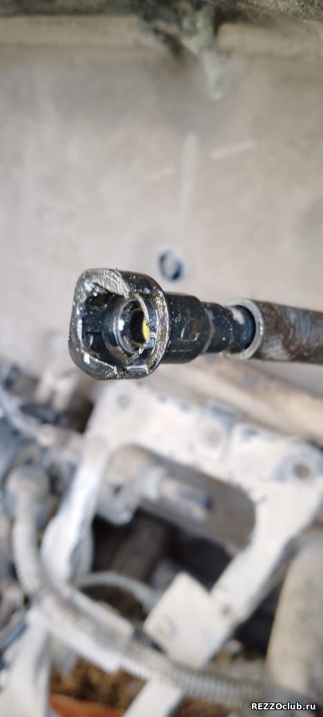

Ребята спасибо. Снял голову, но без неприятностей не обошлось. Сломал защелку на топлипроводе к рампе, что делать? И при снятии головы не смог сдернуть шланг с головы который идет в салон, он задубел, просто отрезал возле головы. Можно ли купить метражем обычный? Но самое главное с защелкой топлипровода что делать...гбц снимать очень неудобно оказалось.
Для снятия таких соединений используем специальный съёмник топливных трубок. https://www.google.com/search?....5&dpr=1
Добавлено (24.03.2024, 13:10)
Если таких съёмников нет, тонкой длинной отвёрткой не спеша раздвигаем фиксаторы и снимаем штущер.

Ребята спасибо. Купил и шланг и быстросъемы. Шланг на 18. Будем пробовать. Видео смотрел вроде даже кипятком быстросъемы ставятся. Этот быстросъем кроме того что вставлен в пластиковую трубку, сверху еще резиновая идет. Я не могу добраться до пластиковой, если только резиновую подрезать? И еще, как думаете, легче ставить впускной после установки гбц или вместе? Там есть пара винтов которые держат впускной коллектор и винтик который придерхивает трубопровод от егр - они крайне не удобно расположены. И этот патрубок из головы в салон... прям не знаю как облегчить установку..И еще, принципиально ли ставить голову уже с распредвалами или распредвалы ставить после гбц?

Резину можно подрезать или стопорщить как гофру и зафиксировать, хоть изолентой.
В качестве съемника можно использовать мини-плоскогубцы на каждую из губок которого закрепить по пластиковому маленькому хомуту. Замками друг на против друга. Они будут утапливать фиксаторы быстросъёма при смыкании губок плоскогубцев.

...да там все задубевшее, быстросъем еще отличается от магазинского, замучился топливопровод снимать, второй тоже сломал нафиг. Завтра на работе феном оба новых быстросъема поставлю

если этим процессом не занимался .то очень не просто сделать что бы всё получилось .хорошая идея выше . в посте 727 .при помощи пистолета для герметика .на .гибкую трубку подбираешь и вставляешь в оправку для развольцовке медных трубок  по диаметру .жёсткую часть продавливаешь в неё пистолетом для герметика .делов на 30сек.получается как заводская .греть ни чего не надо .может не очень и понятно ..забей в поисковике ..обязательно найдёшь .я как только не пробывал ...пока не подсказали !

Офигеть конечно сколько всего надо для такого способа.Но конечно работает.Но у меня и с феном ни разу проблем не было.Не скажу конечно что я этим занимаюсь регулярно,но несколько раз делал.Проблем не было,и потом течи не было тоже.И нужен фен и перчатки.Да,с феном аккуратнее,не поплавить трубку

Офигеть конечно сколько всего надо для такого способа.              в реальности всё гараздо проще и быстрей .делал первый раз . без тисков . без дополнительных шайбочек .итд. в одной руке трубка . в другой пистолет .20-30 сек .и всё на месте
