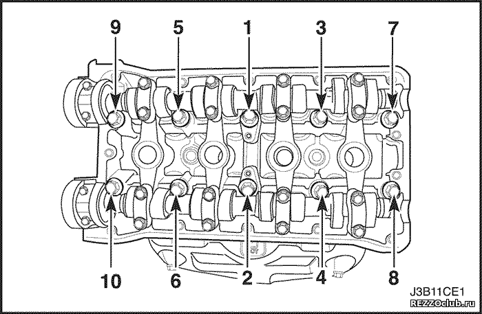

Болты можно купить новые, хуже точно не будет. Болты затягиваются с середины и крест накрест двигаемся к краям головки
худой Дата: Четверг, 28.02.2019, 22:36 | Сообщение № 392 (166403 в абсолютной нумерации)
Вот схема
Может пригодиться... https://www.zinref.ru/avtomob....045.htm
Прикрепления: 5388465.png (35.7 Kb)

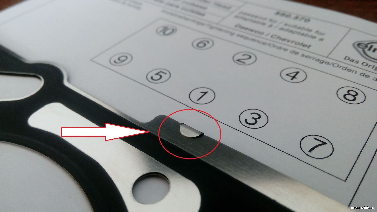

Купил Elring 550.570, схема затяжки прилагалась! Меня смущают скрепки на прокладке! Их 4 на каждой шт. Не изменят ли они толщину?
Прикрепления: 9540972.jpg (93.0 Kb)
letun087 Дата: Воскресенье, 03.03.2019, 23:56 | Сообщение № 394 (166435 в абсолютной нумерации)
Эти "скрепки" под ГБЦ ,поверхность соприкасания с блоком,не попадают.Не переживай.
Механик Дата: Понедельник, 04.03.2019, 12:07 | Сообщение № 395 (166440 в абсолютной нумерации)
Ставь не переживай, главное проверь плоскость головки и блока.
