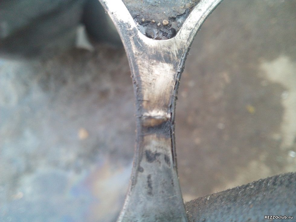

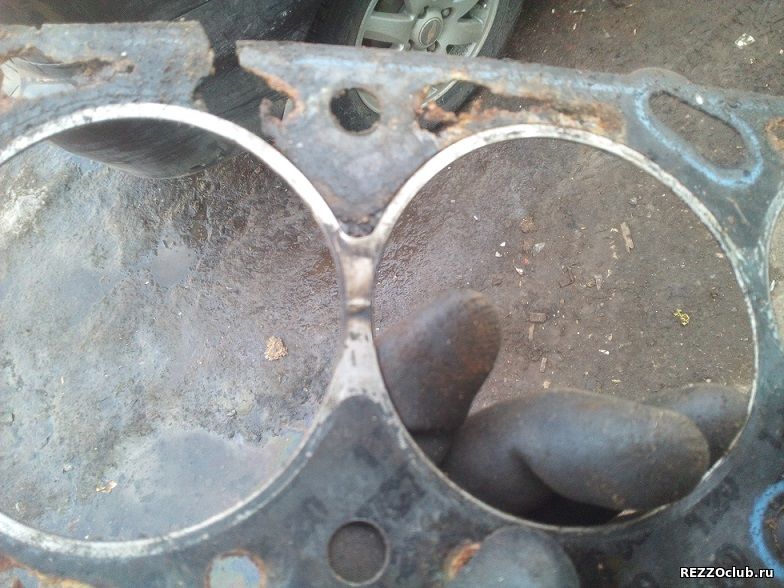

Keris Дата: Пятница, 19.04.2019, 23:11 | Сообщение № 413 (167206 в абсолютной нумерации)
Сообщений: 639
По этому мы давно при ремонтах ставим две металических прокладки от Лачетти. Повторных выходов прокладок ГБЦ не зафиксировано.
Да, это неоспоримо. И если честно, похоже на чудо, для обречённых менять паранитовую прокладку каждые 150-200 тыс. км...
Хотелось бы добавить, что за всего 4 раза вскрытия гбц 2 раза встречались кратеры в головке. Это явно коррозия. Коррозия окислившегося тосола (имхо).
1 раз это был рядом с каналом рубашки охлаждения в районе 1-го цилиндра ( в районе первого прокладку и пробило), второй раз в районе 4-го, практически у уплотнительного металлического кольца самого цилиндра...
  Это я к тому, что можно ездить на пароните до непосредственной течи и белого дыма, но если головку заваривают много в каких конторах по шлифовке гбц, то если кратеры будут в чугунном блоке- это дополнительный гемморой, как в финансовом, так и временном виде ( придётся снимать блок, везти в контору где варят чугун и шлифуют).
Поэтому тем, кто ещё на пароните и есть финансовая возможность я бы рекомендовал замену на металлические СЕЙЧАС, превентивно. Дешевле выйдет, хотя психологически... ( типа машина ездит, не дымит, не мешать мотору работать. Сам отъездил так почти три года)
Сообщение отредактировал Keris - Пятница, 19.04.2019, 23:15

Keris Дата: Понедельник, 22.04.2019, 00:35 | Сообщение № 415 (167214 в абсолютной нумерации)
Сообщений: 639
Цитата genenn ()
Т.е. пробег уже больше 800 тыс. км
На разных. У себя 1 раз, у отца раза 3- авто работает в такси, пробег наматывается приличный (1- раз на 200 тыс. меняли паронит на паронит,т.к. косякнул емекс и привёз 1 паронитовую, 1 металлическую,вместо 2 металлических. Времени не было- пришлось ставить паронит. Прослужил всего 100 тыс.) Четвёртая паронитовая стояла на моторе-контрактнике- меняли превентивно на металлические. Там стоял паронит Victor Reinz. На этой прокладке есть надписи, они видны даже после снятия + голубой герметик по контуру отверстий прокладки. В общем,никогда не перепутаешь. Оригинальная без опознавательных знаков. Но и ту и ту объединяет характер повреждений и срок службы.

Паратитовые прокладки подвержены постепенному старению и разрушению.

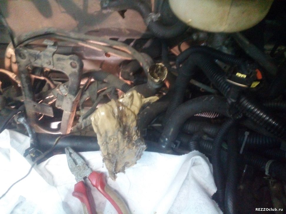

История.
Грустная.
Не поучительная.
Ну вот настигла и меня сия бедулька......
Уходил антифриз, нормально так уходил, но при этом дым чистый из трубы, потеков нигде не было, запахов и прочего..
Ежедневно смотрел и на горячую и на холодную - ну не видно ничего и нигде..
Всю головушку свою буйную изломал в чем дело, весь гугл прочел, от корки до корки...
и затылок чесал, и головой качл и языком цокал...ничегошеньки не помогало понять причину ухода антифриза, я даже думал, что он просто чем-то обижен на меня и уходит..
Неделю назад долил до середины между метками антифриз, поехал на работу, все норм, через пару часов похал домой, дивным солнечным днем не предвещавшим беды, сына забрал на побывку к себе, в голове составлялся план по совмещению кучи свалившейся работы и совмещения оной с посещением салюта в честь 74-й годовщины Победы в ВОВ, но...
(драматическая пауза)
чую подтраивает движок на светофоре, чек моргнул, я хмыкнул
едем дальше
слабже тянет машинка, я задумчив, влушиваюсь, посмотрел встал под капот, немного выдавлен антифриз из под крышки, протер, осмотрел думаю до дома осталось немного, там посмотрю в чем дело, да поеду махну крышку на новую, походу в ней дело..
и тут поползла стрелка..нет, не скорости, температурометра ))вверх..
вобщем последний километр до дома я ехал 40 минут с остановками на остыть...
полез попозже под капот, уровень масла вырос примерно на 8 мм, на пробке маслозаливной майонез, из горловины густой пар
выкрутил свечи
1-я, 2-я и 3-я в масле все
при этом 3-я слегка подотмытая
а 4-я сухая абсолютно..
включил фонарик, решил поиграть в гинеколога, заглянул в горшки
1, 2, 4 - сухой нагар виден на дне, а в третьем лужа блестит жижи какой-то
сижу вот теперь, ветку данную изучаю, сокрушенно качаю головой, смотрю в кошелек и плАчу ((((
Механик Дата: Пятница, 10.05.2019, 08:56 | Сообщение № 418 (167472 в абсолютной нумерации)
Сообщений: 5055
Пробег какой? А так снимать головку и смотреть плоскость. Если давно уходил антифриз, с большой долей вероятности есть прогар на плоскости. Так же посмотрите плоскость головки на прогиб.
