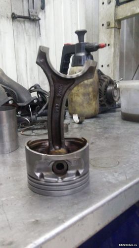

Все-таки "бзиньк" было неспроста. Загнуло один шатун.
А семейному бюджету кирдык. 44 тыр. насчитали, с учетом того что часть запчастей была своя. Но вроде сегодня уже должны вернуть машину.
