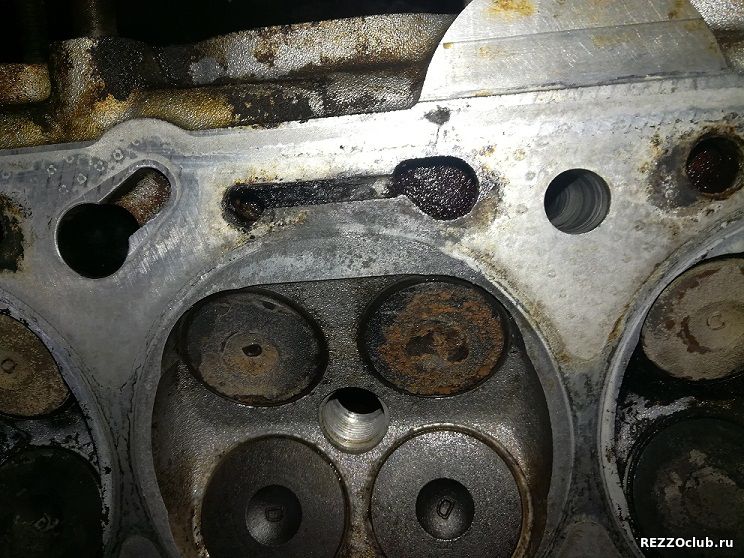

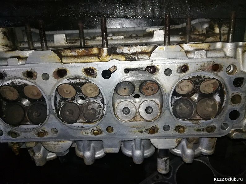

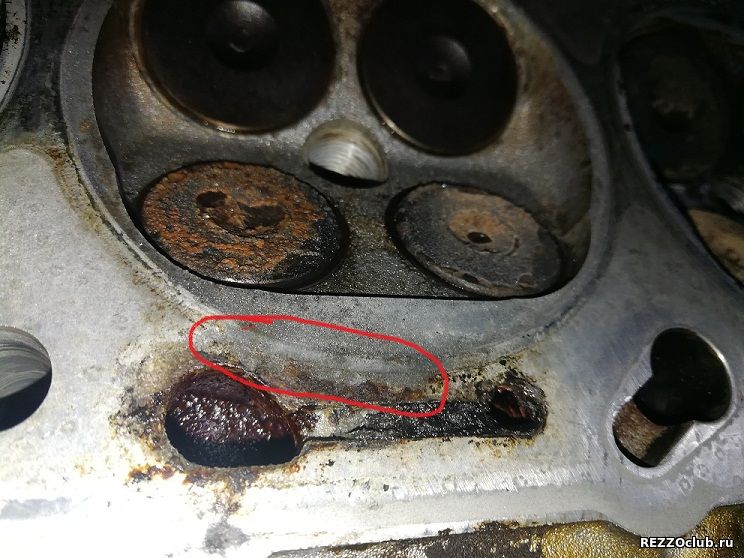

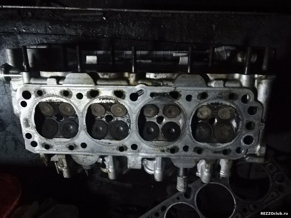

Вобщем доехал вчера до располовиненой движки.
Жалкое зрелище… Душераздирающее зрелище… Кошмар!  © Ослик Иа
В патрубках творится мрак и ужас… эмульсия кругом, корпус термостата вообще
забит чем-то непонятным  практически наглухо.
но, что интересно, прокладка целая, причем новая, VICTOR REINZ и на ней даже читаются
надписи.
Значит меняна недавно (думаю, незадолго перед продажей)
прогорела окольцовка цилиндра, как ранее говорил
На обведенных участках как-бы небольшая впадинка
Похожее есть и на самом блоке (((, сам плоскость я не
вымерял, конечно, моторист сказал на блоке не критично.
Крутили мы с ним прокладку, вертели, суть такова: со слов
моториста, похоже все на то, что при замене прокладки предыдущий хозя либо
отдал куда-то в ремонт, где ему срукожопили на отвали, либо вообще менял ее
сам, криво и косо протянув / недотянув / затянув на глазок…
Запчасти куплены, ждем голову со шлифовки и продолжаем
эпопею
Итого на сей момент расходов:
2000 – эвакуатор
1500 – шлифовка головы
520 – свечи NGK
280 – прокладка дроссельной заслонки VICTOR REINZ
460 – 2
сальника распредвалов VICTOR REINZ
990 – комплект маслосъемных колпачков VICTOR REINZ (оригиналов не было,
увы, Эрлинга тоже)
850 – прокладка ГБЦ VICTOR REINZ (оригинала опять же не было)
380 – масляный фильтр GM
740 – прокладка клапанной крышки VICTOR REINZ
600 – колечки под болтики КК GM
390- прокладка впускного коллектора
720 – 4 прокладки выпускного коллектора
150 -  прокладка
верхнего катализатора
Не нашел в наличии прокладку трубки EGR которая в корпус впускного
коллектора идет
96376373 которая
Под заказ 7 дней, моторист сказал – хрен с ней, посадим на
герметик.
Плюсом
1960 - 8
литров антифриза NGN
1500 – 4 литра масла NGN
420 - промывка системы охлаждения LAVR вот такая https://www.ozon.ru/context....B_D_BwE
Итого на круг пока 13460 рупий
вот такой вот пи***нящий душу леденец (
