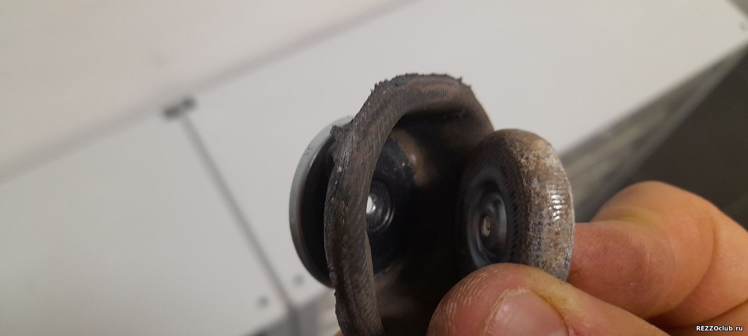

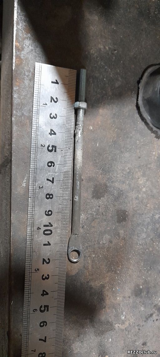

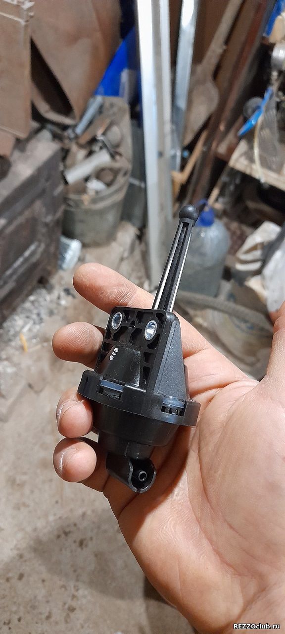

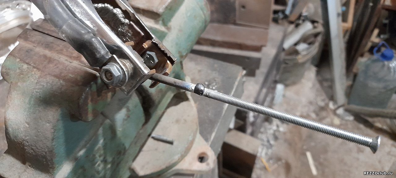

Keris Дата: Среда, 06.12.2023, 22:44 | Сообщение № 73 (177709 в абсолютной нумерации)
Сообщений: 641

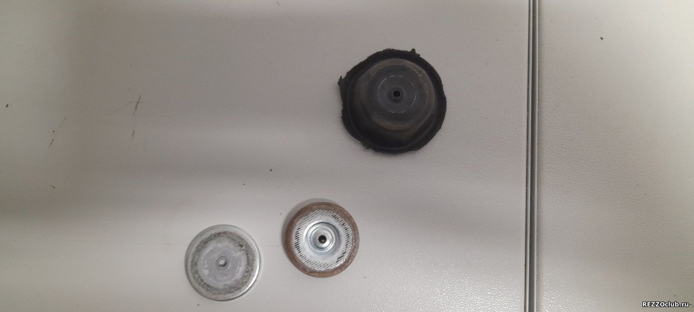

Порвалась мембрана. Подсос воздуха фиксировал косвенно через программу Chevrolet Explorer, но откуда не находил. Обкуривал дым машиной-безуспешно. Пока не обнаружил безжизненный шток пневмоклапана.
Цена на эту железную деталь высока, на пластиковую- значительно меньше.
Увы,она не подходит без большого колхоза:
Разобрал свой старый, на точиле сточил расклёпанный поясок, извлёк шток с растрёпанной мембраной. Рассверлил торец- он расклёпан, так он крепил бутерброд из двух шайб и мембраны:
В качестве новой мембраны использовал силиконовую форму для кексов или маффинов. Главное, чтобы чашка была гладкой, так как ей предстоит постоянно сминаться. Одиночные формочки как раз гофрированные- сминаются плохо и углами. Поэтому, если кто будет брать, лучше такие:

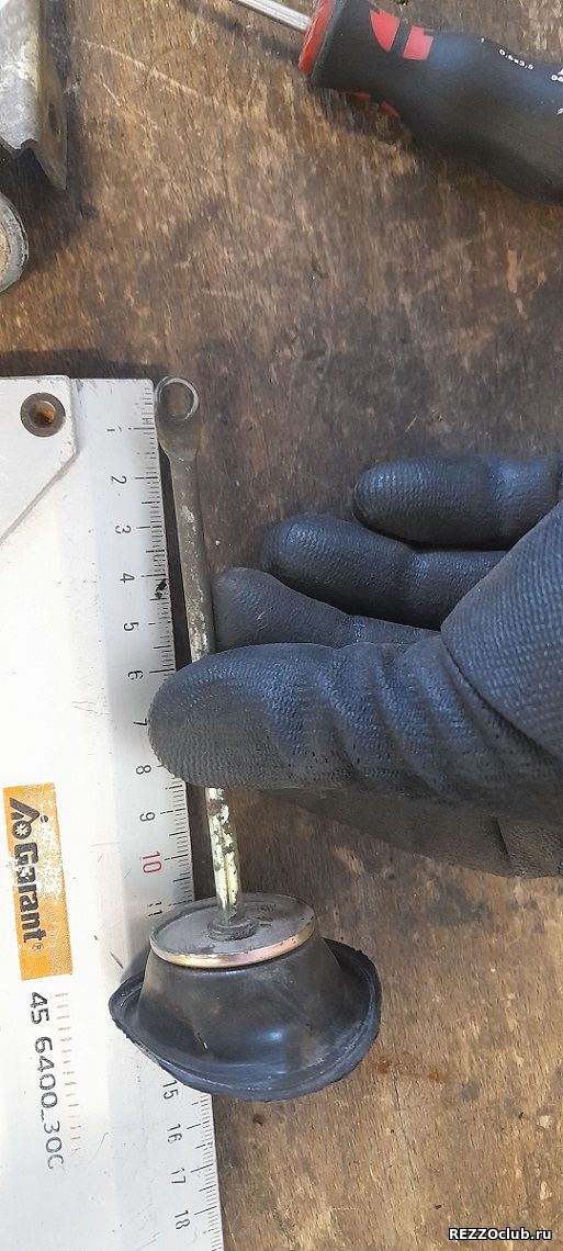

Замерил заводской шток перед разбором- 110мм :

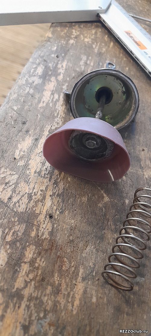

Наварил винт М5 с учётом 2 зажимающих гаек с 2 сторон:
Это значит, что перед сваркой шток укорачиваем до 8-10мм- недостающее расстояние компенсирует уже резьбовая часть.
Рассверливаем под м5 шайбы, вырезаем мембрану чуть больше старой. Собираем так, чтобы длина штока стала как в оригинале 110мм. Лишнюю часть резьбы отпиливаем заподлицо с гайкой.
Прикрепления: 4826628.jpg (123.9 Kb) · 9473313.jpg (104.9 Kb) · 6882510.jpg (60.0 Kb) · 3371278.jpg (75.8 Kb) · 0065959.jpg (72.7 Kb) · 0167310.jpg (51.3 Kb) · 6545162.jpg (117.2 Kb) · 2094034.jpg (106.7 Kb) · 0358753.jpg (115.9 Kb) · 3391376.jpg (60.4 Kb)

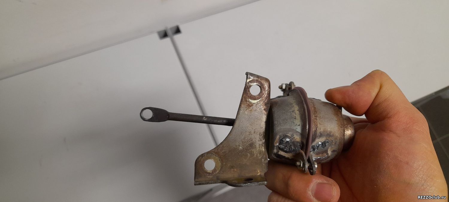

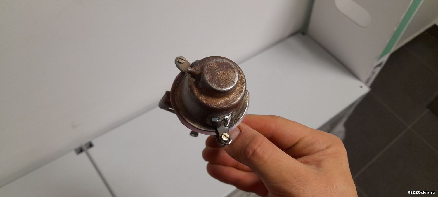

Keris Дата: Среда, 06.12.2023, 23:00 | Сообщение № 74 (177710 в абсолютной нумерации)
Сообщений: 641
Будет такой вид  штока с новой мембраной:

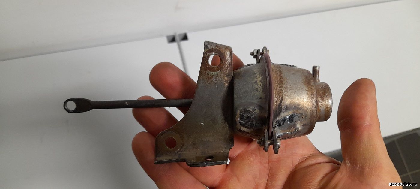

Далее нужно соединить как то корпус. Использовал уши от встраиваемых выключателей или розеток- они имеют готовые изгибы и проушины под винтики. Просто приварил 4 штуки. Расположить лучше как на фото, что бы они ничему не мешали:
Сильно затягивать не надо, что бы не выдавить мембрану.
Собираем обратно,радуемся...
Менял мембрану в апреле, проехал 11 000 км- пока работает.
Прикрепления: 3578282.jpg (118.3 Kb) · 9879870.jpg (70.6 Kb) · 8554401.jpg (79.6 Kb) · 3860951.jpg (79.6 Kb)
