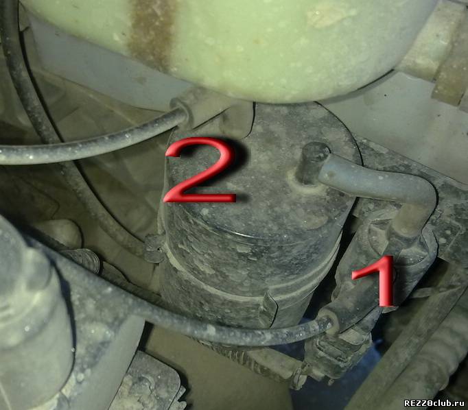

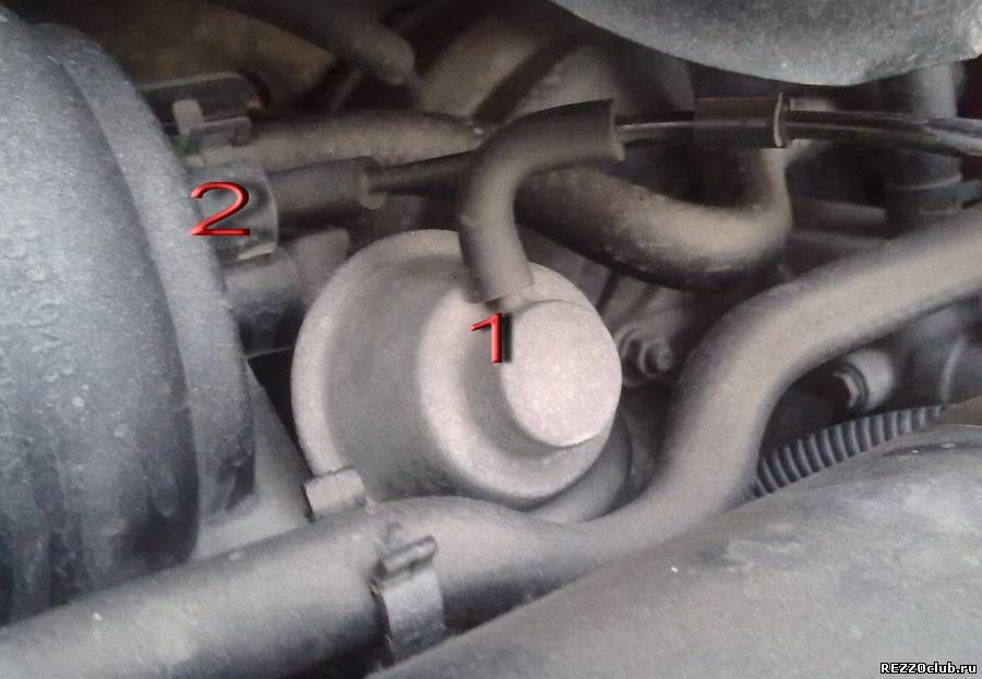

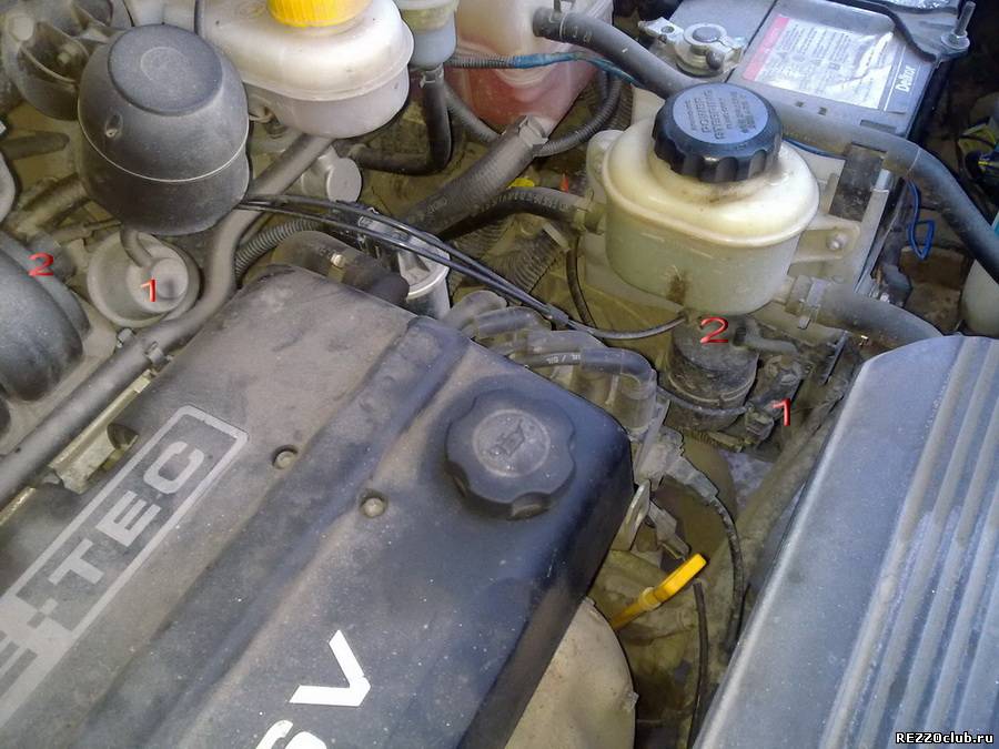

после ТО-1 обнаружил что 2 выхода пневмо клапана управления заслонкой изменения геометрии впускного коллектора выккумшлангами никуда не подключены, осмотр делал из-за того, что машина начала дергаться на 2 и 3 передачах кто нибудь скиньте фото куда эти шланги подсоединять

klengi...... Который стоит у АКБ и к нему подходят две капроновые трубки?
Если подождеш, вечером сфоткаю и выложу.

ага он только мне надо еще куда они уходят
алексей728 Дата: Вторник, 06.04.2010, 18:31 | Сообщение № 6 (70053 в абсолютной нумерации)
Вот фотки, Как и куда подсоединять думаю разберешься смотри по цифрам.

алексей728, браво!!! v

спасибо преогромнейшее
