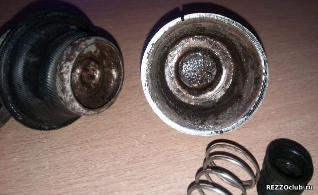

почитал верхние посты и полез сегодня проверять,шток выходит при заводке на 5мм. а должен сантиметра на 2.5-3.-короче травит сцука.снял этот клапан,заглушил вакумные трубки,тягу коллектора подвязал на проволоку пока.поехал прокатится проверить.1подброс оборотов при прогреве пропал2тяга увеличелась3 в пробке пропала дерготня-одни положительные эмоции.распилил клапан-точно на мембране есть надрывы и много каки и ржавчины, хотя с наружи все ок.думаю все наши беды при заводке на холодную (подгазовка) от него.теперь надо чего то колхозить,придумывать с ним...

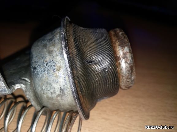

dmmas Дата: Пятница, 08.11.2019, 18:34 | Сообщение № 56 (169646 в абсолютной нумерации)

вот  и я свой распилил, трубку с клапана заглушил заслонку вытянул и зафиксировал. по ELM 0172(слишком богатая смесь).

чем можно отремонтировать мембрану, какие мысли?
Artem Дата: Пятница, 08.11.2019, 18:37 | Сообщение № 58 (169649 в абсолютной нумерации)
janoem, я для себя решил что он мне и нах не нужен этот клапан,не чего не глушил просто втянул и зафиксировал тягу. Подсос воздуха через дырявую мембрану не на что не влияет,можно не глушить.
Artem Дата: Пятница, 08.11.2019, 18:39 | Сообщение № 59 (169650 в абсолютной нумерации)
dmmas, не чем её не отремонтируешь,только менять, 96184029 этого с ланоса клапана к стате тоже нет в продаже.
