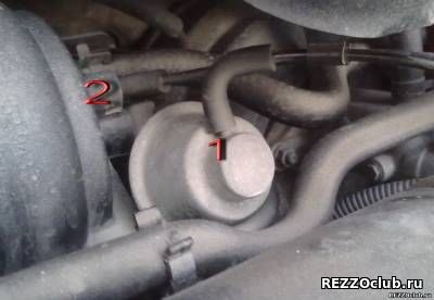

Подскажите номерок пневмоклапана,здох !

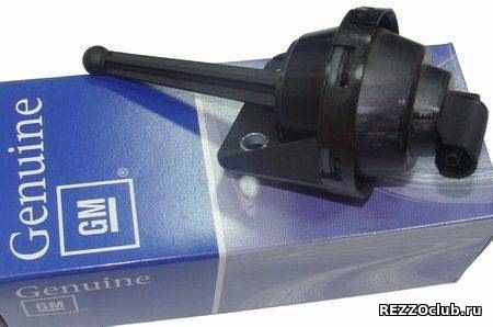

Пользователь № 60561
96184029, но его не найти, вроде подходит пластиковый 96859269
а такой 96408135

Artem Дата: Среда, 06.11.2019, 20:16 | Сообщение № 40 (169603 в абсолютной нумерации)
leppa, он перестает регулировать заслонку в нутри впускного коллектора, и получается всегда открыт на малый круг,что ухудшает тягу на низах, и не корректно происходит смесь топлива и воздуха, я лично увидел что тяга на нем про заведённом движке не втянута во внутрь. Я снял трубочку которая идёт на пневмоклапан и можно шприцом ,а можно и ртом создать разряжение,если клапан исправен то тяга будет втягивается, и разряжение держатся,а если не то умер.
Artem Дата: Среда, 06.11.2019, 20:25 | Сообщение № 41 (169604 в абсолютной нумерации)
valkrajushkin, это такой же пластмассовый для лачи ,его колхозить надо. Пришлось затянуть его стяжкой втянув принудительно.

letun087 Дата: Четверг, 07.11.2019, 00:33 | Сообщение № 43 (169608 в абсолютной нумерации)
У нас все "колхозят" его с Лачетти.Он доступен,немного не подходит по креплению,но работает корректно
