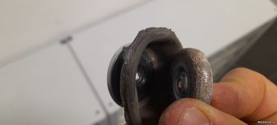

Порвалась мембрана. Подсос воздуха фиксировал косвенно через программу Chevrolet Explorer, но откуда не находил. Обкуривал дым машиной-безуспешно. Пока не обнаружил безжизненный шток пневмоклапана.

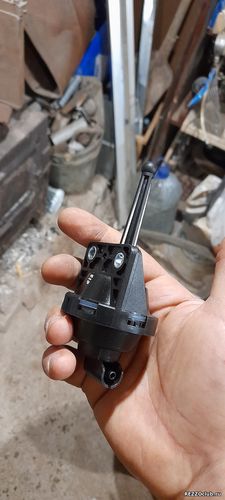

Цена на эту железную деталь высока, на пластиковую- значительно меньше.
Увы,она не подходит без большого колхоза:

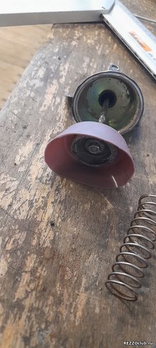

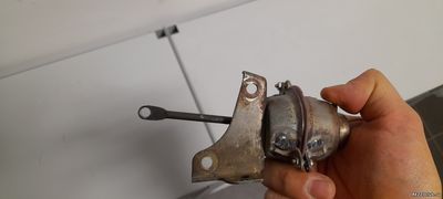

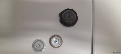

Разобрал свой старый, на точиле сточил расклёпанный поясок, извлёк шток с растрёпанной мембраной. Рассверлил торец- он расклёпан, так он крепил бутерброд из двух шайб и мембраны:

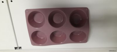

В качестве новой мембраны использовал силиконовую форму для кексов или маффинов. Главное, чтобы чашка была гладкой, так как ей предстоит постоянно сминаться. Одиночные формочки как раз гофрированные- сминаются плохо и углами. Поэтому, если кто будет брать, лучше такие:

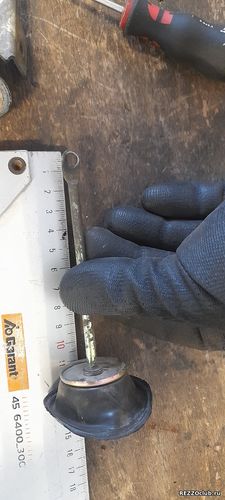

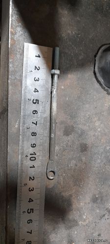

Замерил заводской шток перед разбором- 110мм :
Наварил винт М5 с учётом 2 зажимающих гаек с 2 сторон:
Это значит, что перед сваркой шток укорачиваем до 8-10мм- недостающее расстояние компенсирует уже резьбовая часть.
Рассверливаем под м5 шайбы, вырезаем мембрану чуть больше старой. Собираем так, чтобы длина штока стала как в оригинале 110мм. Лишнюю часть резьбы отпиливаем заподлицо с гайкой.

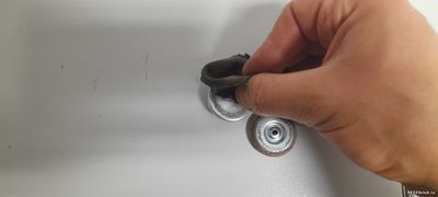

Будет такой вид  штока с новой мембраной:
