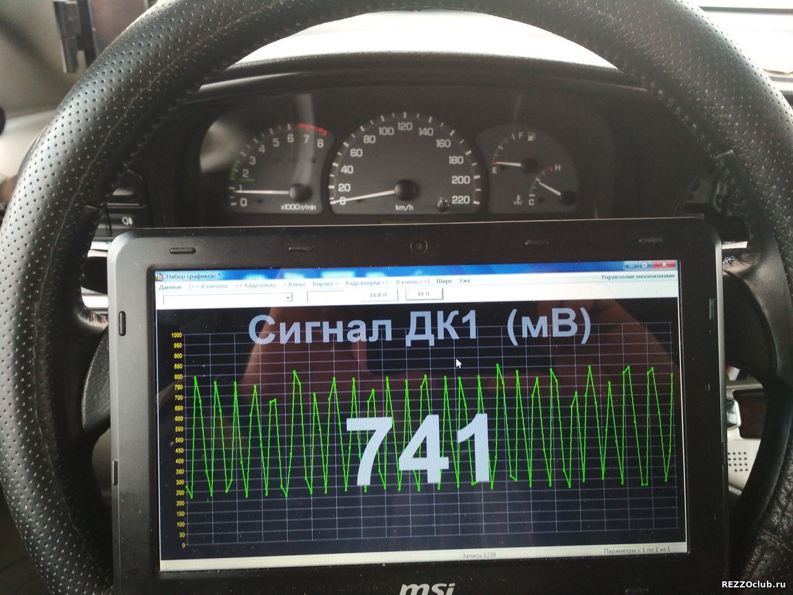

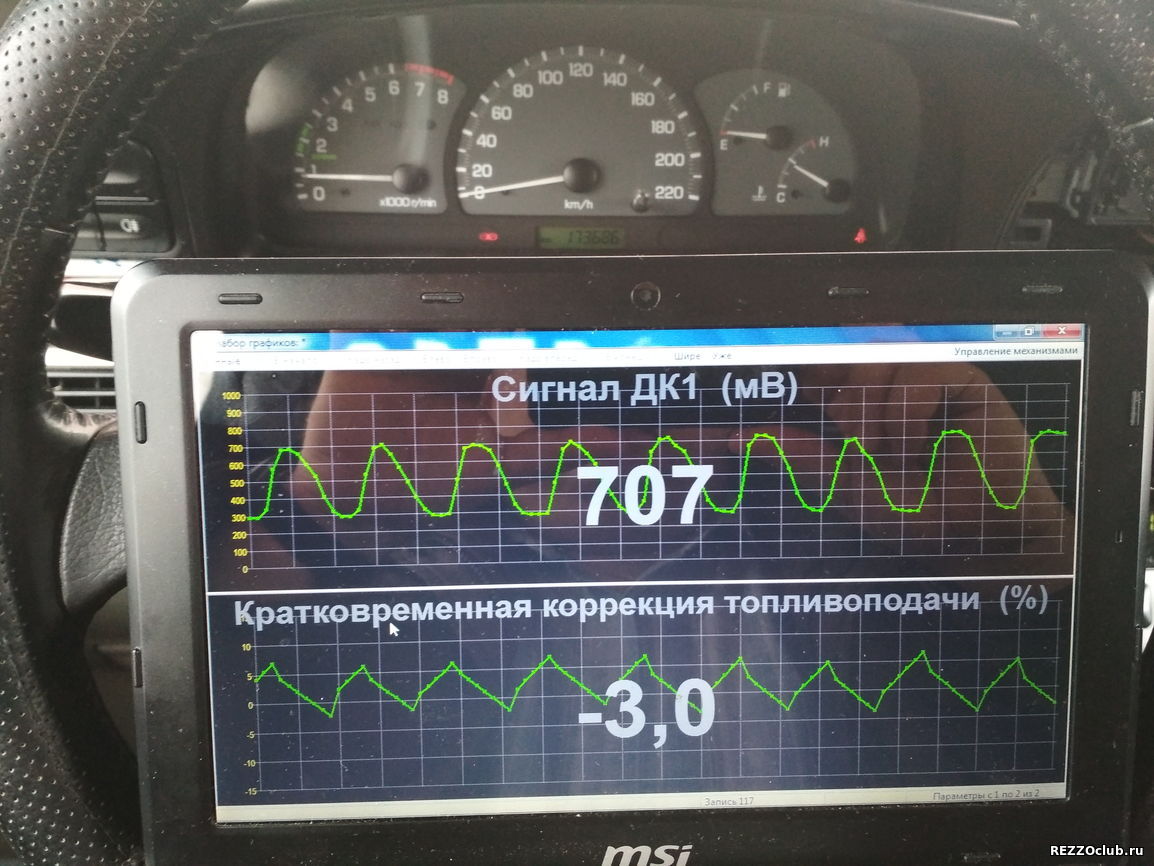

Господа, что можете подсказать по увиденным графикам? Жива еще моя первая лямбда? Не из-за неё ли увеличен расход? 12-13 по городу?
Прикрепления: 7981200.jpg (186.4 Kb) · 9758943.jpg (177.9 Kb)
