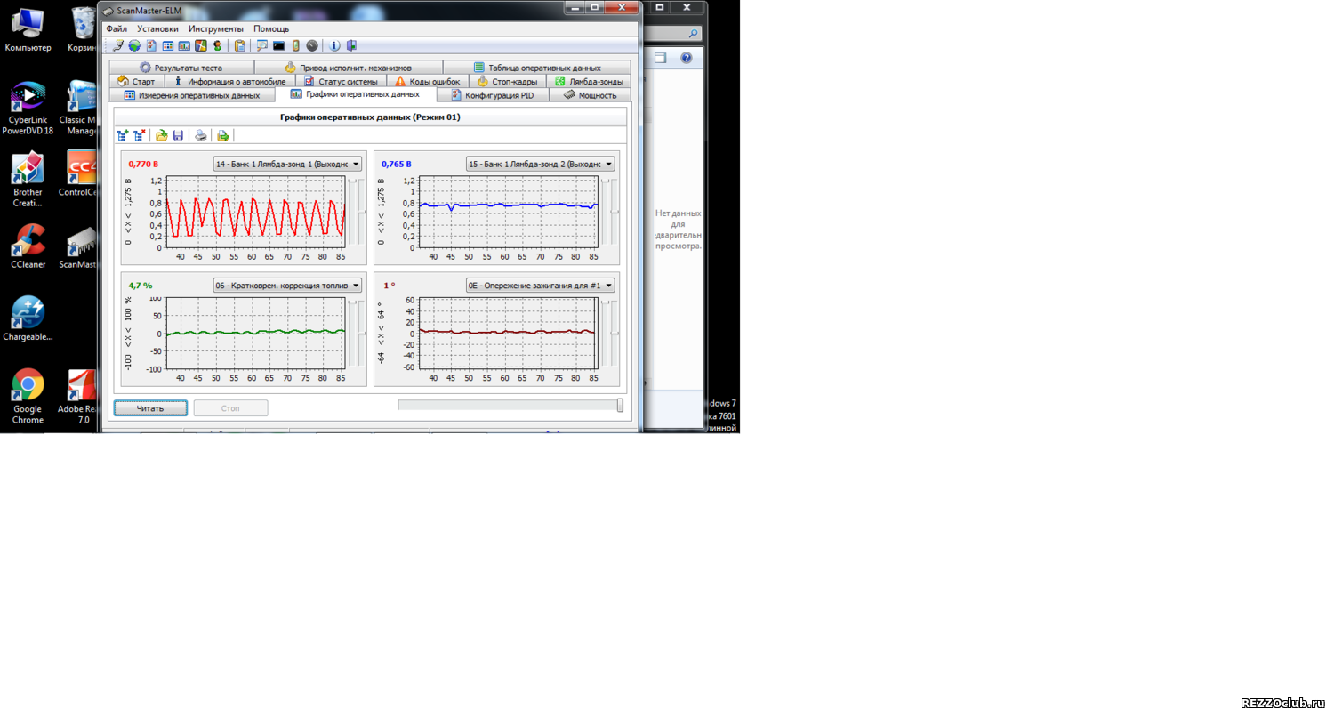

Заменил ДК1. разница в сигнале,графике есть. Теперь сигнал - образец...
Движок работает чище...ровнее...
Сейчас расход надо будет просчитать...Надеюсь что уменьшиться.
это график с больным ДК1  и оборваные провода ДК2

ALBICOV Дата: Среда, 06.03.2019, 11:45 | Сообщение № 212 (166466 в абсолютной нумерации)
Сообщений: 166
На форуме с 16.03.2013
Пользователь № 8053
поменял ДК1 и отремонтировал ДК2
Прикрепления: 1605324.png (286.7 Kb)
Сообщение отредактировал ALBICOV - Среда, 06.03.2019, 11:50
letun087 Дата: Среда, 06.03.2019, 11:51 | Сообщение № 213 (166467 в абсолютной нумерации)
ДК2 поменял или провод оборванный подсоединил?
ALBICOV Дата: Среда, 06.03.2019, 12:02 | Сообщение № 214 (166468 в абсолютной нумерации)
Сообщений: 166
Пользователь № 8053
провод напрямую, помимо разьема скрутил-нарастил...

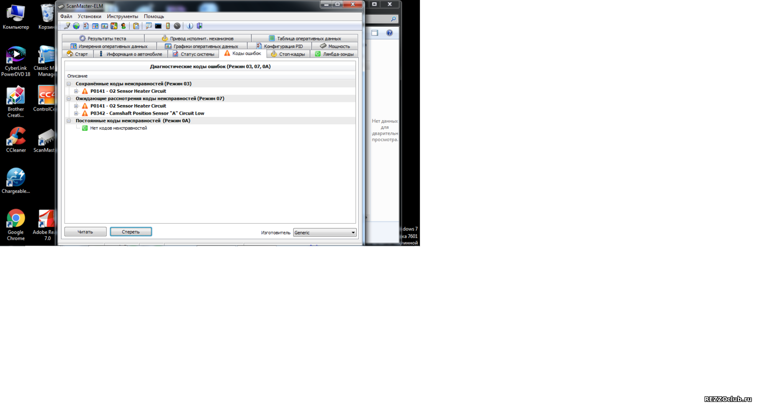

Опять чек загорелся....
посмотрел ошибку. 141  и 342.
опять второй ДК не работает...
Сейчас не полезу под машину. Сыро и грязно...Когда подсохнет немного,тогда посмотрю...
Ошибка загорела когда проехал по гигантской,весенней луже....
Хотя надо посмотреть предохранитель на прогрев ДК2. Только Х.З. где он находится.
P0141.O2 SENSOR B1 S2 HEATER MALFUNCTION.Нагреватель датчика О2 В1 S2 несправен
P0342.CAMSHAFT POSITION SENSOR LOW INPUT.Сигнал датчика имеет низкий уровень или замкнут на массу

ALBICOV Дата: Среда, 27.03.2019, 20:47 | Сообщение № 219 (166818 в абсолютной нумерации)
Сообщений: 166
Пользователь № 8053
tabultok,
P0172BANK 1 SYSTEM TOO RICHБлок цилиндров №1 богатит (возможно неполное закрытие форсунки)
у меня так эту ошибку прописало-перевело....
Наверно никто не меняет второй ДК. Сразу отключают....
 Меня тоже жаба зеленая задушила ДК2 покупать и менять...Хотя я хотел бы узнать ,как машина
будет работать с новым, заведомо исправными ДК1 и ДК2.
Раньше,когда авто купил, 70т.км. у меня дымка вообще практически не было из выхлопной.
А сейчас,216т.км. поддымливает хорошо так. Хоть и не воняет.(пока ДК1 не поменял-дым вонючий был)
