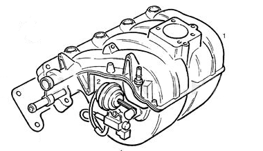

Это не наш. Очень похож на 1,8 восьмиклапанный.
А наш выглядит вот так (это не он но очень похож)
Прикрепления: 5673093.gif (31.7 Kb)

kuparos Дата: Четверг, 22.10.2009, 22:18 | Сообщение № 114 (57429 в абсолютной нумерации)
Quote (vadgorev)
не убедил,
Ну прости уж не знаю как ещё.
А вот эта картинка, к стати, верная.

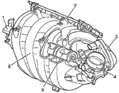

Рис. из статьи про Лачетти http://www.autodiagnos.com.ua/Diagnos/chevrolet_lacetti.htm

vadgorev Дата: Четверг, 22.10.2009, 22:36 | Сообщение № 117 (57434 в абсолютной нумерации)
Картинка есть картинка, а вот реализовано это на нашей машине, вот вопрос.

Поддержу kuparos,
Ну это не наш, и привод дросселя вроде электронный. И почему не ткнул на клапан?
kuparos Дата: Четверг, 22.10.2009, 22:45 | Сообщение № 119 (57438 в абсолютной нумерации)
Quote (vadgorev)
вот вопрос.
Не вопрос. Факт. Кстати, где Худой с моей соткой dollar
Ладно хватит офтопить. Изменяемая геометрия коллектора свершившийся факт.

Vadimovich Дата: Четверг, 22.10.2009, 22:49 | Сообщение № 120 (57439 в абсолютной нумерации)
Quote (vadgorev)
У нас как раз электронный! №5.
