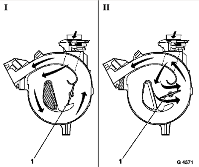

kuparos Дата: Четверг, 22.10.2009, 18:02 | Сообщение № 93 (57394 в абсолютной нумерации)
Quote (vadgorev)
Это как изначально изменяемая?
Вот так впускной коллектор изменяемой геометрии. Путём перекрытия заслонки воздух идёт либо по длинному пути при частичных нагрузках, либо по короткому при полных.
Вот он в разрезе.грузках

kuparos Дата: Четверг, 22.10.2009, 18:21 | Сообщение № 94 (57396 в абсолютной нумерации)
Quote (Худой)
Но у нас то этого нет
Здрасьте!
vadgorev Дата: Четверг, 22.10.2009, 18:23 | Сообщение № 95 (57397 в абсолютной нумерации)
На нашем движке этого нет!

vadgorev Дата: Четверг, 22.10.2009, 18:37 | Сообщение № 98 (57400 в абсолютной нумерации)
Здрасьте!
Привет! biggrin Сфотографируй привод заслонки на нашей машине!

kuparos Дата: Четверг, 22.10.2009, 19:16 | Сообщение № 100 (57403 в абсолютной нумерации)
Alkus, Alber, не уводите тему, про дёрганье есть отдельная.
Quote (vadgorev)
Сфотографируй
Не, лучше давай поспорим баксов на 100.

Vadimovich Дата: Четверг, 22.10.2009, 20:21 | Сообщение № 102 (57406 в абсолютной нумерации)
vadgorev, не спорь, обсуждалось здесь http://www.rezzoclub.ru/forum/8-1636-53900-16-1250570496
Спасибо ascherbakov-ya ткнул носом, по крайней мере меня.
Aiku
Обсуждаемая пипка внутри впускной системы и её удаление не изменит длины тракта.

vadgorev Дата: Четверг, 22.10.2009, 20:46 | Сообщение № 105 (57409 в абсолютной нумерации)
Читал про коллектор на лачете клуб, но у нас не лачете, поэтому и просил наше фото.
