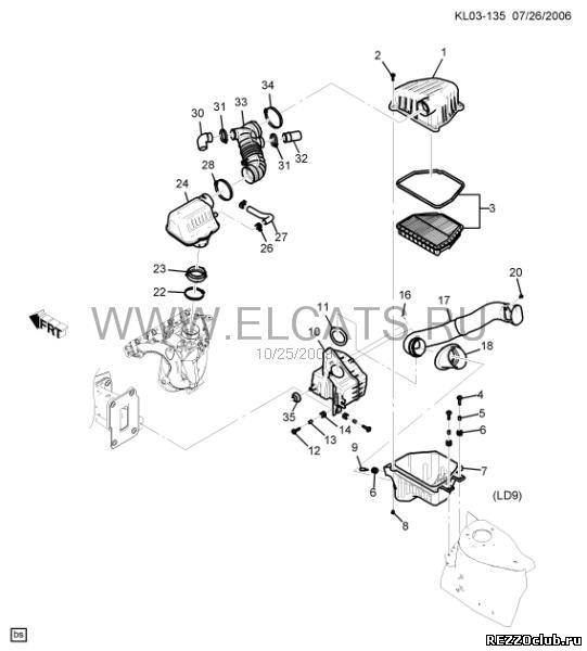

Vadimovich Дата: Воскресенье, 25.10.2009, 22:33 | Сообщение № 191 (57614 в абсолютной нумерации)
Худой, ИМХО расположение не имеет значение, в нашем случае забивается именно та часть фильтра которая под "дудкой", а если сбоку выходное- то ближе к краю(ну это ещё вопрос).
Вот например на Каптиве 2л сбоку
Прикрепления: 5614373.jpg (29.9 Kb)

atkars Дата: Воскресенье, 25.10.2009, 23:42 | Сообщение № 193 (57616 в абсолютной нумерации)
Сообщений: 231
Пользователь № 450
Quote (Худой)
А я всё больше склоняюсь к мысли, что сделана эта штуковина для забора воздуха над центром фильтра
А тут (Снятие и установка дроссельного узла. Chevrolet Niva.(рис. 18)) чтобы в середину ресивера выплевывал.
Итак.
Забор воздуха в середине - сомнительно
Для обкатки - Проще поставить дросселирующую шайбу и для правильного автопроизводителья обязательно указать в регламентах ТО.
Для правильного распределения потока - не там стоит. Впереди загогулина воздуховода и дроссельная заслонка.
Версия с шумодавом мне больше нравится и именно низкочастотная часть.( если кастрюлька , то больно большая должна быть)
Интересно , а на других авто, не Chevrolet, есть такая дудка?
