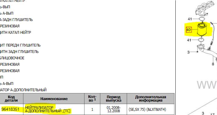

Есть вопрос. Прикрутил картинку, на которой показан первый кат.
Кто-нибудь находил в продаже готовую проставку вместо него?
Если да, то поделитесь пожалуйста номерком детали.
На второй кат проставка найдена. Хочу оба ката выкинуть.
Прошивкой выключил второй ДК и ЕГР.
Заранее спасибо.

iurik168 Дата: Четверг, 10.12.2015, 13:18 | Сообщение № 103 (143607 в абсолютной нумерации)
akumasan, для удаления первого катализатора понадобится пламягаситель 96536995 и прокладки 96536998 и 96184840 и новый кронштейн поддержки 96553577

akumasan Дата: Понедельник, 14.12.2015, 10:24 | Сообщение № 105 (143736 в абсолютной нумерации)
Сообщений: 94
На форуме с 15.06.2011
Пользователь № 4677
iurik168, Корвинус, спасибо ребят за информацию.
Я пока что заказал только трубу в замен второго ката и прокладки к ней.
Сейчас поищу всё остальное.
P.S. Кстати, а если первый кат просто выбить и не заморачиваться с пламягасителем, как думаете, сколько проживут трубы?
