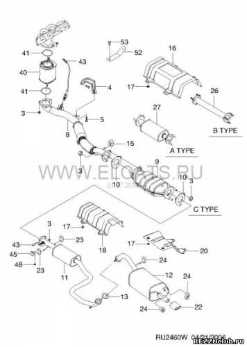

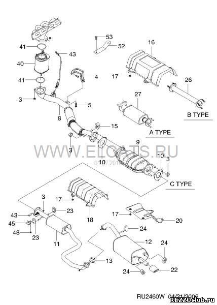

А у вас ни кто не пробовал ставить в место ката нижнего GM 96332789 или GM 96264089 ? По цене дешевле чем покупать стронгер и вваривать
lav73 Дата: Суббота, 27.08.2016, 10:32 | Сообщение № 133 (150838 в абсолютной нумерации)
Сообщений: 300
На форуме с 15.02.2013
Пользователь № 7858
Я поставил похожий   Polmostrow 05.44 заменитель катализатора Daewoo.
Все подошло, разница небольшая по сравнению  с катализатором, он не был забит, но уже начал оплавляться, звук не изменился, но вонять стало сильней.
Корвинус Дата: Суббота, 27.08.2016, 15:24 | Сообщение № 134 (150842 в абсолютной нумерации)
Их у нас просто не купить. По кр. мере для заказа они не доступны нигде.
letun087 Дата: Воскресенье, 28.08.2016, 00:02 | Сообщение № 135 (150847 в абсолютной нумерации)
Как не купить?У нас их по акционным скидкам распродают.Видать рынок завален у нас а спроса нет.Все что то суперовое сами вымутить та сделать хотят.Ах да (без политики) санкции........................черт бы это все побрал
