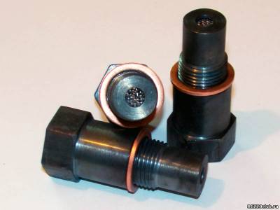

Предложили решить проблему с катализатором пробив их,  вместо датчиков какие-то обманки, причем вытачивают их сами, посоветуйте, может кто-то так делал?
leppa Дата: Суббота, 28.05.2016, 11:43 | Сообщение № 113 (148784 в абсолютной нумерации)
ИМХА самый дешевый вариант удаления катов.
Есть с нейтрализатором:
А есть просто с дыркой 5-8 мм. Ставиться на место второй ЛЯ. Мозг думает что все норм. Не надо перепрошиваться. Сам не ставил еще, но тему покуриваю. Такие какие на фото 500 р./шт. Самопальные в зависимости от взаимоотношений с токарем.

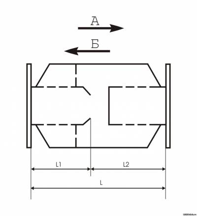

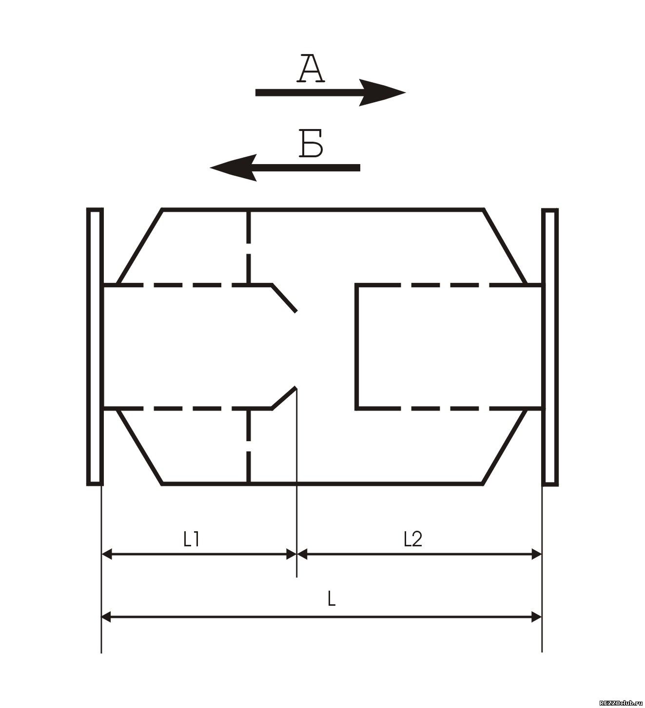

Для начала ознакомитесь с конструкцией заводского ПГ и почитайте для чего он так делается, и как рассчитывается выпускной тракт и как он влияет на характеристики мотора.   Немного фото  http://photo.qip.ru/users/1667132/4144054/
Ivan_ko Дата: Воскресенье, 29.05.2016, 18:40 | Сообщение № 116 (148799 в абсолютной нумерации)
Сообщений: 426
На форуме с 10.05.2014
Пользователь № 12911
Механик, позырил Ваши фотки. Возникло пару  вопросов. Где начинается "сужение", в плане расстояния между фланцами? Газы движутся в в сторону сужения по А?
Прикрепления: 5792192.jpg (87.8 Kb)

Механик Дата: Воскресенье, 29.05.2016, 23:57 | Сообщение № 117 (148805 в абсолютной нумерации)
Сообщений: 5061
Сейчас уже не скажу, так как под рукой ПГ нет, а снимать с машины для замеров нет времени.

B-MSK Дата: Суббота, 11.06.2016, 13:18 | Сообщение № 119 (149103 в абсолютной нумерации)
Сообщений: 4
На форуме с 27.05.2016
Пользователь № 40181
Сужение где-то по середине. Направление газов - А. Снимал, а точнее спиливал, катализаторы - 4 часа. Болты  - ржавее не бывают. Собирал все обратно - еще два. Пробег у "реззочки" 150т. Катализаторы, как мне кажется, оказались достаточно чистыми. В итоге после установки резонатора и проставки, в машине появились дополнительные звуки и вибрации. И что самое печальное, машинка так и не поехала.. не разгоняется. (( Дело было не в катиках.
