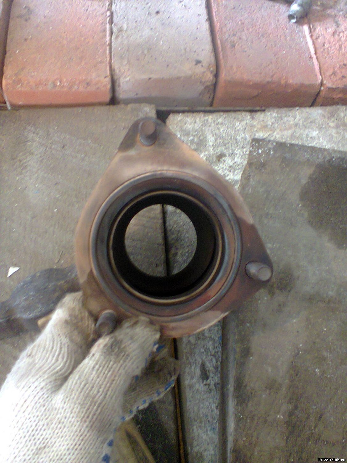

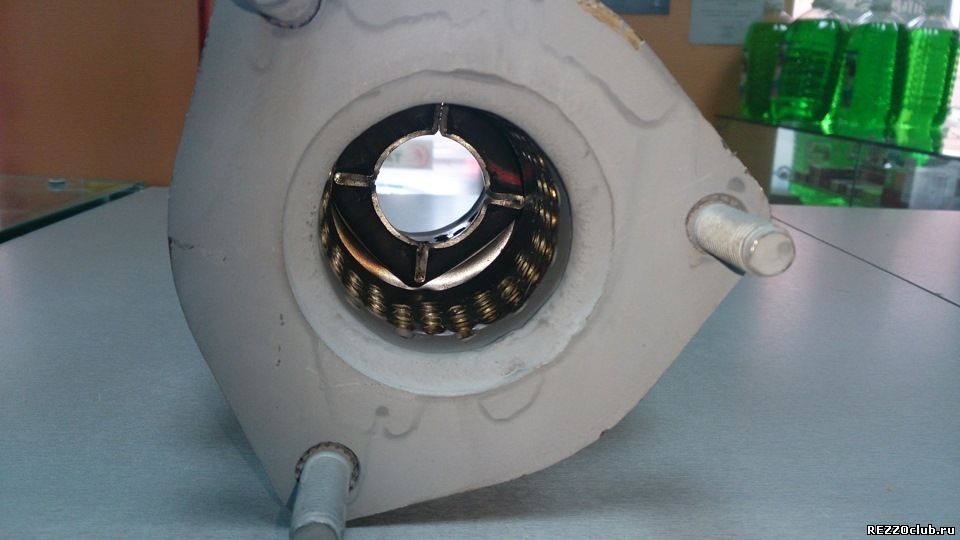

Artem Дата: Воскресенье, 31.05.2015, 21:27 | Сообщение № 74 (139420 в абсолютной нумерации)
зто плаья гаситель за 4000 т.р.                                                                             а это мой выбитый кат,сильно большой разницы я не вижу за что отдовать 4 т.р
Прикрепления: 6063880.jpg (107.8 Kb) · 0915397.jpg (180.1 Kb)
Механик Дата: Понедельник, 01.06.2015, 01:08 | Сообщение № 75 (139429 в абсолютной нумерации)
Разница в начинке.
