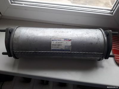

На Украинском форуме выложил информацию как сделать пламягаситель вместо катализатора,думаю и здесь многим будет интересно.
Хоть клуб у нас Такума,Реццо ,но хочу поделиться информацией и опытом как сделать пламягаситель вместо катализатора своими руками и обмануть лямду и мозги,и не ставить обманки и эмуляторы или не перепрошиваться.
Покажу на примере катализатора Опеля что купил себе для работы и сейчас привожу его в порядок.Разрезаем катализатор и выбиваем содержимое.Берем кусок трубы диаметром таким или примерно таким как выходящяя из катализатора на приемную трубу.Длина такая чтобы она приваренная к нижнему стакану была на уровне где у вас начиналось содержимое самого выбитого катализатора.Сверлите в ней отверстия.Диаметр сверла выбираете сами от 5 до 10мм.И тут самое главное.Количество отверстий должно быть точно таким какое количество сверел выбраного вами диаметра помещается в трубу что вы взяли,а эта труба естественно соответствует диаметру выходной трубы из ката.Посчитать это элементарно. К примеру у вас получилось 20 сверел в диаметре трубы.Вот и сверлите 20 отверстий равномерно по всей трубе.Один конец трубы привариваете к нижнему стакану.Второй наглухо завариваете.
Можно теперь все сварить воедино и установить на авто,а можно еще кое что добавить.Чем я и займусь.Продолжение следует.
