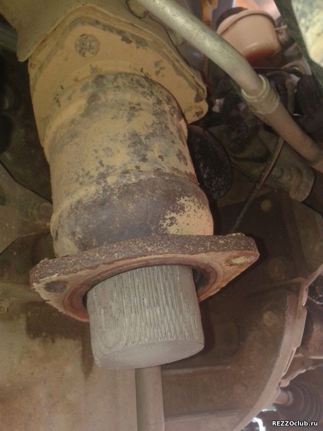

Что за хрень у меня вылезла?:

cry  facepalm ........   Вытаскивал эту балду?

goschashepa, нет она сама вылезла. Дальше не идет. Прошлый раз когда снимал трубу, видел ее внутри, там она болталась. А теперь вот наружу полезла. Следующий раз походу совсем выпадет.
Artem Дата: Воскресенье, 20.05.2018, 21:12 | Сообщение № 232 (161904 в абсолютной нумерации)
leppa, это и есть каталик сами соты,выкидывай пока не развалились и не забили нижний кат.

У бати эти соты с первого катализатора упали в виде огрызка дальше в трубу и застряли в 90-градусном изгибе. Всё, что осыпалось забило почти половину сот во втором каталике. Самое интересное, что в динамике машина не особо потеряла, выхлоп меняли просто потому, что было интересно как живётся катализатарам после 300 тыс. км.
 А вот когда менял у себя на 230-й тысяче даже огорчился- оба катализатора целые, практически чистые на просвет. Только при прогреве попахивало сероводородом (что, вроде как сигнал отом, что газы практически не подвергаются нейтрализации).
То есть это надо вытащить? Следующий раз полезу, уберу.
lester75 Дата: Понедельник, 21.05.2018, 06:47 | Сообщение № 236 (161919 в абсолютной нумерации)
С лохматыми пробегами за 200000км катализатору 100процентов кирдык.всегда лучше для машины удалить.

Да, удалять, по крайней мере, то , что свободно перемещается. А лучше менять на то, о чём пишем в этой ветке.
