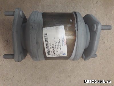

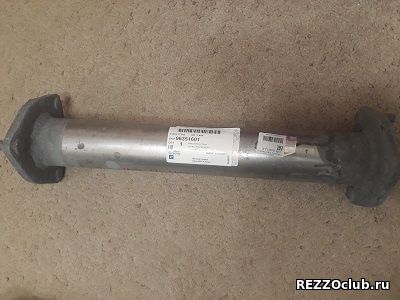

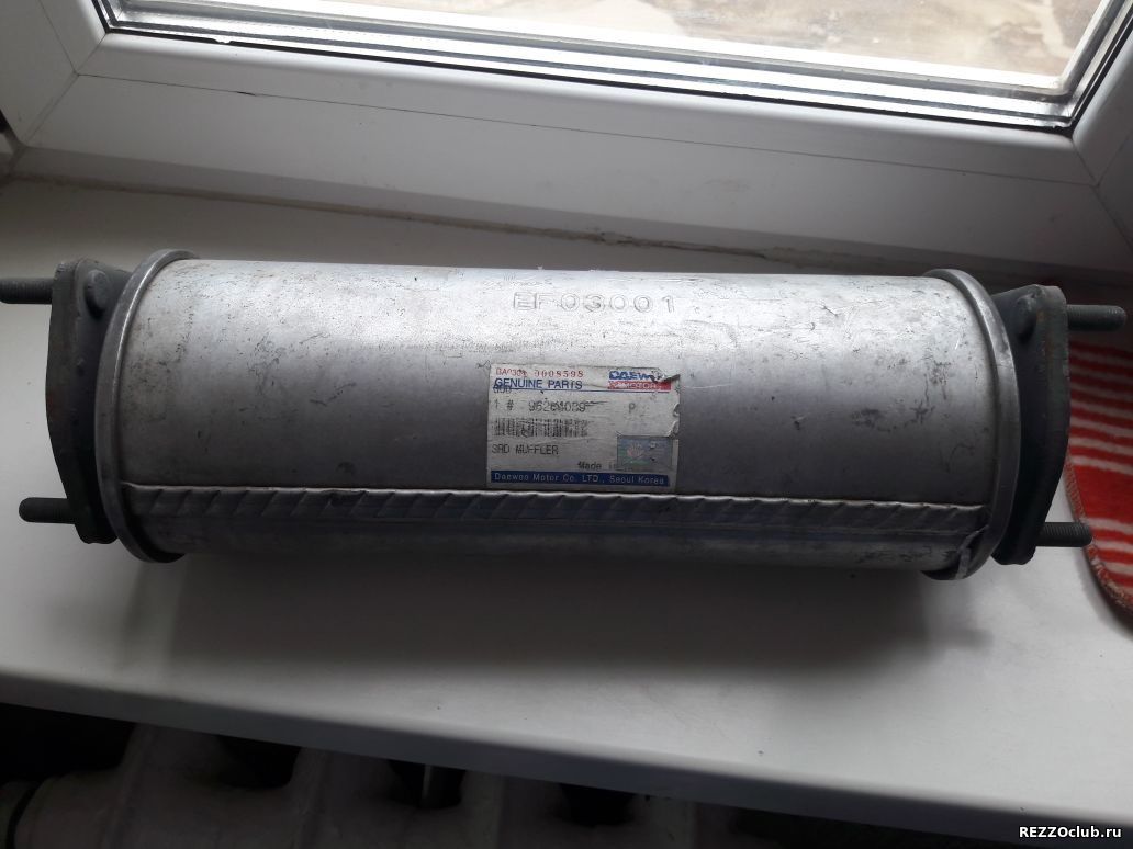

Ура, Ура! У Максима поставил пламягаситель (96536995 - 3524 руб.) и трубу (96351601 - 1 232 руб.), вместо катализаторов. Ушла проблема с провалами, при переключении передач. Движок более эластичный стал. Жалею что не снял катализаторы сразу smile По звуку особо нет изменений, первые пару дней воняет прогорающими новыми деталями.
За первый пламик ok  а вот труба мне лично очень не понравилась.Требования у нас у всех разные.Слух и ощущения тоже.По сему и ударился в поиски оргигинальных замен второго катализатора.Чему теперь очень доволен.

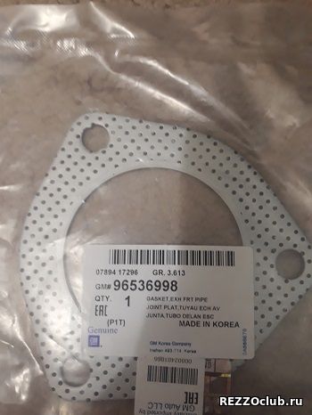

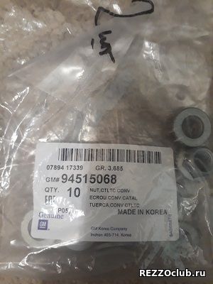

Прикрепления: 5958725.jpg (126.8 Kb) · 1672118.jpg (76.9 Kb)
letun087 Дата: Вторник, 05.06.2018, 14:33 | Сообщение № 282 (162248 в абсолютной нумерации)
О,хорошо.Первый доехал!
valkrajushkin Дата: Понедельник, 11.06.2018, 20:04 | Сообщение № 283 (162319 в абсолютной нумерации)
вобщем как говориться не было бы счастья ... да несчастья помогло ..сегодня загрузил 3 мешка цимента в багажник . 150 кг.и неудачно съехал с пондуса .глушаком ёкнулся .и на изгибе за балкой возле фланца лопнула сварка .поехал к знакомому варить .. заодно прихватил стронгер ..который димка прислал .хотел поменять вместе с первым .но первый ещё не пришёл .ну да ладно .. стронгер встал как родной .кат если смотреть на солнышко чуть чуть .просвечивается дыма нет.шума нет ! новый стронгер обгарает .чувствуется когда останавливаешься .осталось поменять перый .
