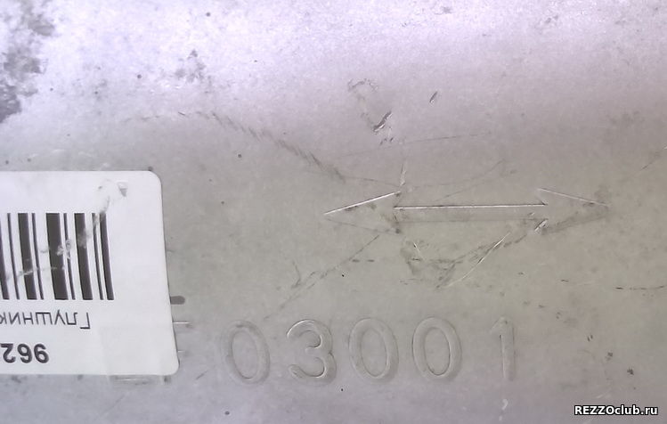

Кст, дим, а стрелка в обе сторны указывает, что устанавливать можно лубой стороной?
Да,этот без разницы какой стороной ставить.Значение имел только тот что у dalstrom,

Artem017, швом сбоку ставишь.И шов так чтобы завольцовкой вниз,чтобы в шве вода не задерживалась.Дольше прослужит

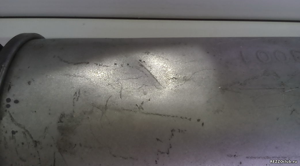

Цитата Artem017 ()
Тоже обнаружил на банке пару мелких вмятин.
мне пришёл данный девайс в отличном состоянии .даже без царапин

Отправлял все в отличном состоянии,без единой вмятинки.Видать не везут,а с Украины забрасывают точным броском в РФ,а в РФ разброс по городам sad
Artem017 Дата: Вторник, 19.06.2018, 12:51 | Сообщение № 307 (162469 в абсолютной нумерации)
Да ничего страшного. На наших дорогах нижним катализаторам и глушителям иногда и посильнее достаётся. И ничего - работают!
