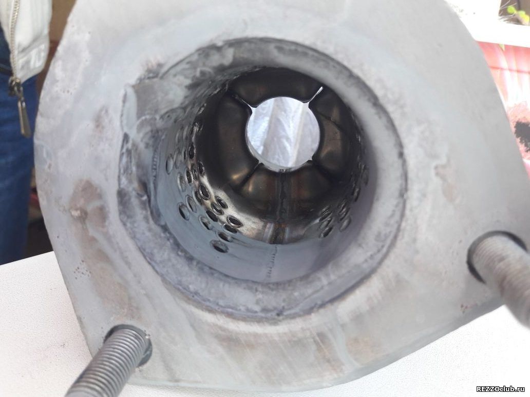

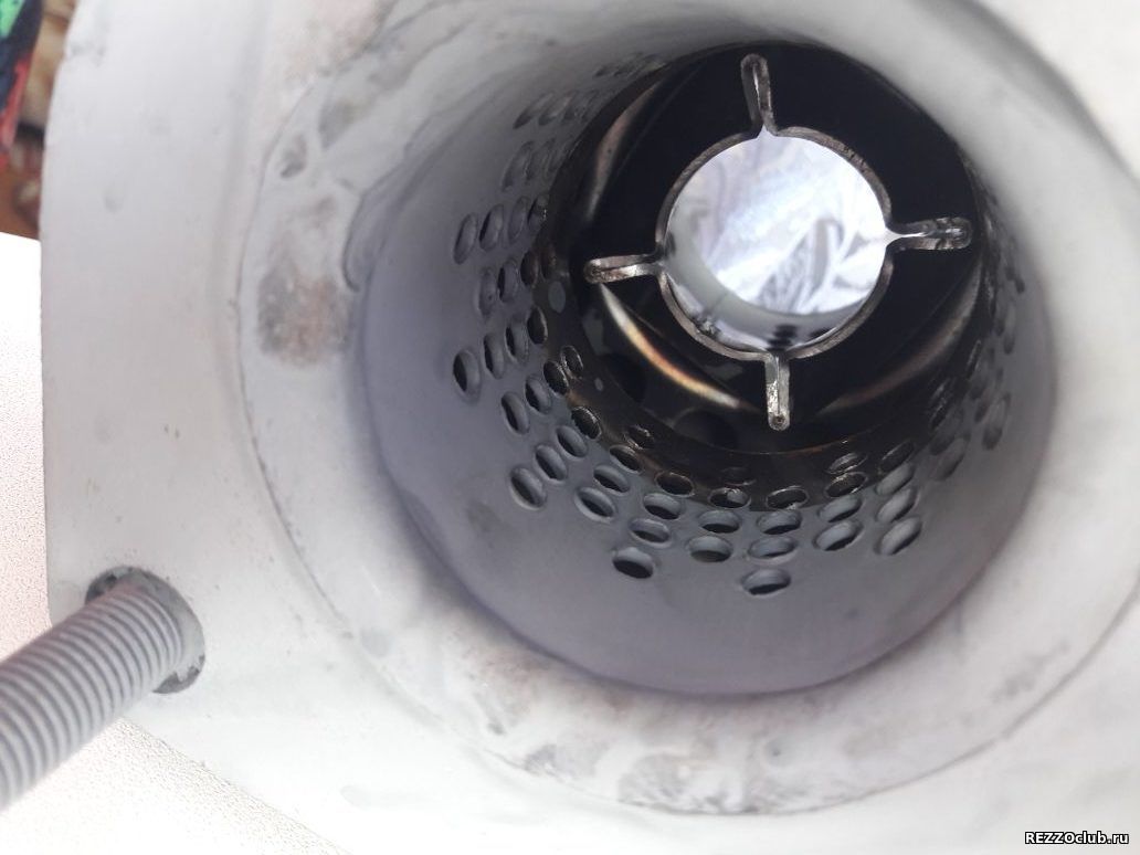

letun087, Я тоже сегодня получил. Вмятин нет, так как помять его сложно. Дима а какой стороной к двигателю его ставить? Вставкой с дырками или вставкой сплошной?
letun087 Дата: Четверг, 14.06.2018, 22:01 | Сообщение № 291 (162361 в абсолютной нумерации)
dalstrom, а я тебе там маркером пометил
dalstrom Дата: Четверг, 14.06.2018, 22:23 | Сообщение № 292 (162363 в абсолютной нумерации)
На форуме с 16.07.2012
Пользователь № 6714
Дима зеленым? Есть слабое, слабое зеленоватое пятно, видно об мешок стерлась. Этой стороной к двигателю?
letun087 Дата: Пятница, 15.06.2018, 11:03 | Сообщение № 293 (162372 в абсолютной нумерации)
К двигателю той стороной где труба внутри на входе подогнута

оппа ! .. дим а это принципиально какой стороной ? .я ставил не заморачиваясь . так как на нём посередине была как бы стрелочка двойная .в обе стороны .
letun087 Дата: Пятница, 15.06.2018, 13:08 | Сообщение № 295 (162374 в абсолютной нумерации)
valkrajushkin, твой без разницуы. У dalstrom, другой

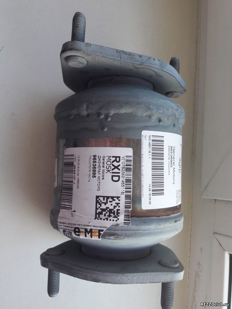

Тоже получил вожделенную детальку. Пришла на почту 9.06, получил уже после праздников - 13.06. Дима, большое спасибо за содействие в покупке!  respect
Цитата Keris ()
посему на банке несколько вмятин от шпал и щебёнки. Не критично, обычное дело.
Тоже обнаружил на банке пару мелких вмятин. Действительно не критично, но "осадочек остался".  lol  Металл кажется толстым, пробить наверно действительно трудно.
Кст, Дим, а стрелка в обе стороны указывает, что устанавливать можно любой стороной? Шов обычно ставят сверху?
