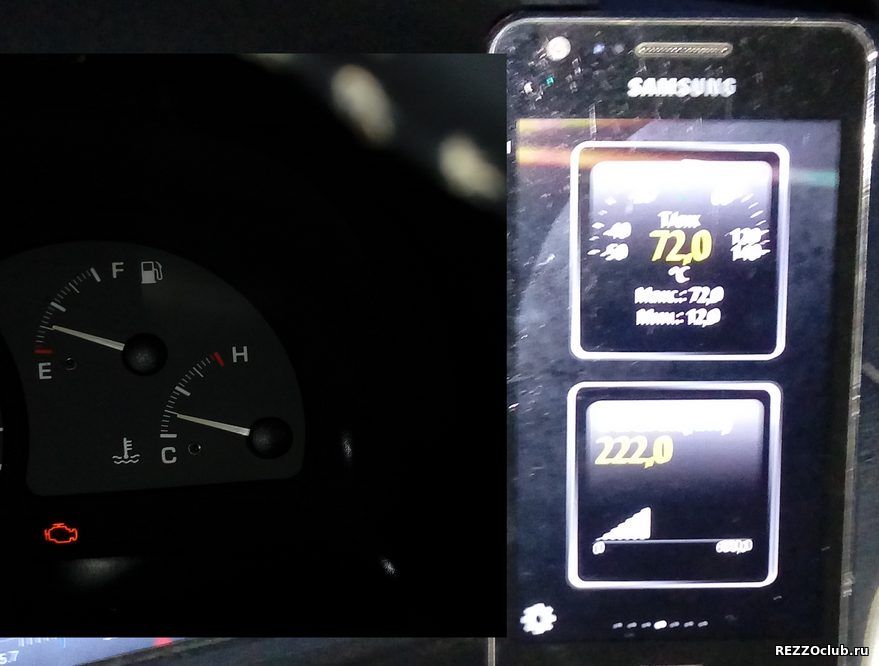

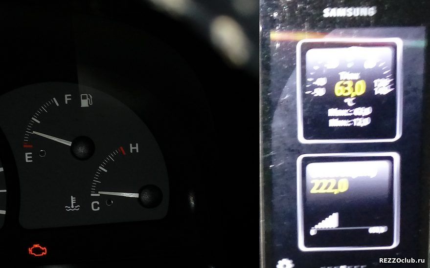

Сейчас вечером, пока ждал супругу с работы немного позамерял. Выходит:
Стрелка начинает подниматься после 60 градусов
До троганья стрелки двигатель проработал 10 мин. - 5 мин. на холостых, 5 мин дорога.
До средины добирается при 72 градусах
До этой темп. движок прогрелся за 13 минут. На улице -4. Дальше уже поехал домой, на градусники не смотрел.

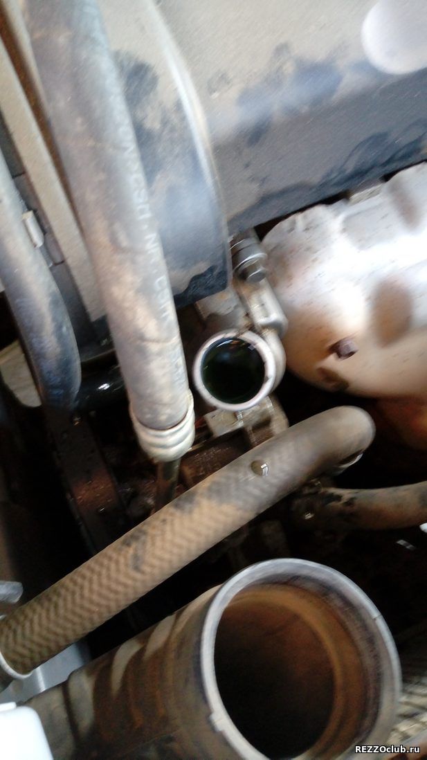

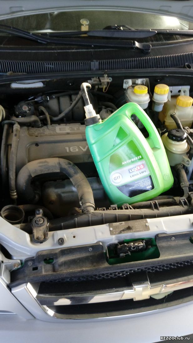

Итак коллеги. Поставил я этот фасет.
Для слива ОЖ воспользовался методом предложенным здесь
В качестве баклажки использовал емкость от антифриза
Старый вернет держал жидкость отлично
что сыграло со мной злую шутку. Если с корпуса термоса откачал шприцом, то с за ним собралось где то пол литра ОЖ, что пролилось на землю и все облил.
Ну а теперь самое главное.

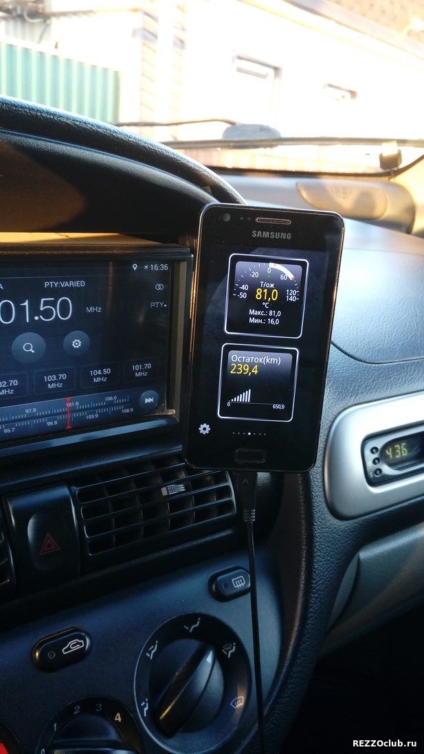

Для нашей машины фасет не подходит. По скорости нагрева особых отличий не заметил, при 70 градусах ОЖ верхний патрубок прогрелся где то наполовину, что по моему не критично.
А вот в дороге прогреть машину ОЖ выше 79 градусов не удалось, когда ехал на ветер темп. упала до 78 градусов. Выключил печку картина не поменялась. По трассе проехал где то км. 25-30. На улице -0.
Остановился датчик показал всего  81 градус.
Температура не скакала, и само собой стрелка то же.
Сейчас движок слегка остынет, полезу ставить старый. Он хоть 82-85 градусов держал.
Вот как то так.
