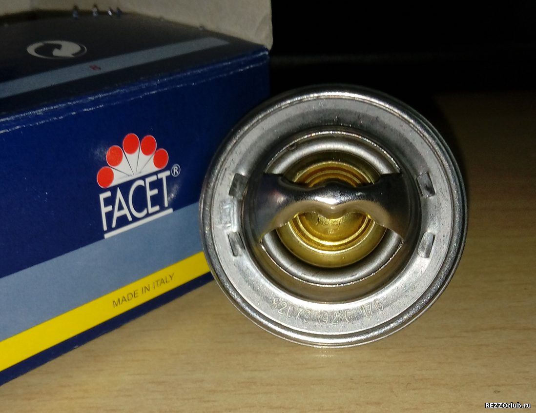

Пришел мой Фасет на 92 гр.
На вид сделан хорошо. Поставлю, посмотрю как в работе.

Механик Дата: Среда, 25.11.2020, 23:20 | Сообщение № 1173 (172753 в абсолютной нумерации)
Мне тоже пришёл, и разочарование. Есть дренажное отверстие, и пролегание деталей с зазором.

Пришел мой Фасет на 92 гр.На вид сделан хорошо. Поставлю, посмотрю как в работе.
Не ставили ещё Фасет? Сам теперь хочу поставить Meyle 628 292 0008 на 92гр, дренажный клапан закрыл.

Ещё остался вопрос с термостатом Фасет.
