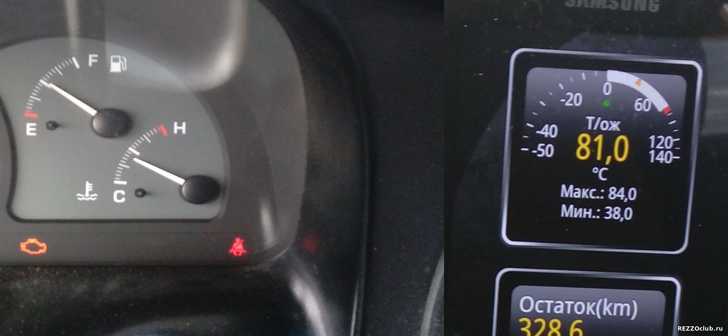

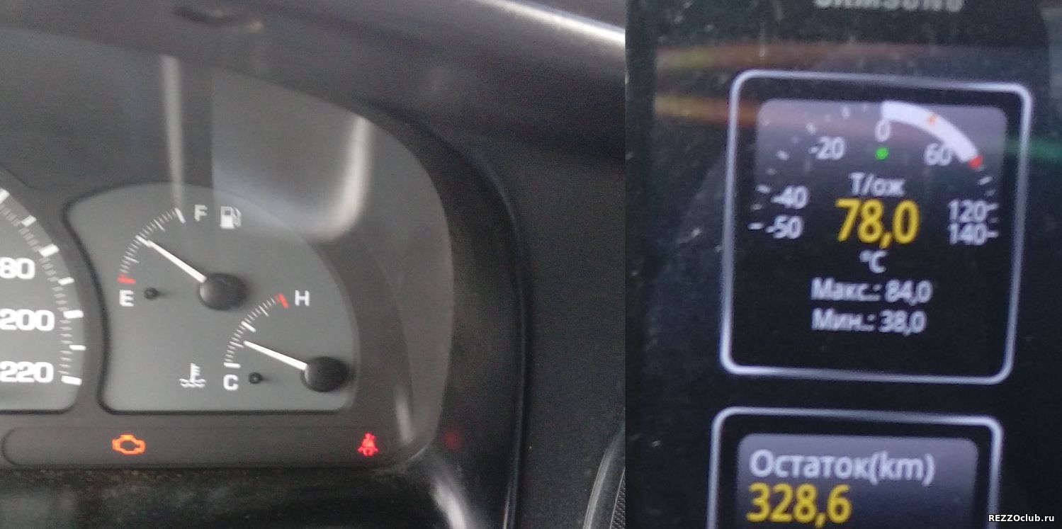

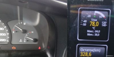

Вообще наша стрелка весьма ненадежный информатор. Сегодня немного стоял, было время, заснял работу стрелки.
"Холодная ОЖ"
Чуть нагрелась
Насколько помню до 65 градусов вообще лежит на 0. Потом резко начинает подниматься.
