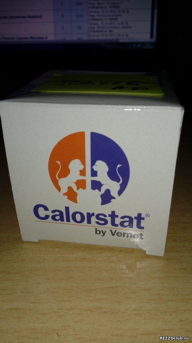

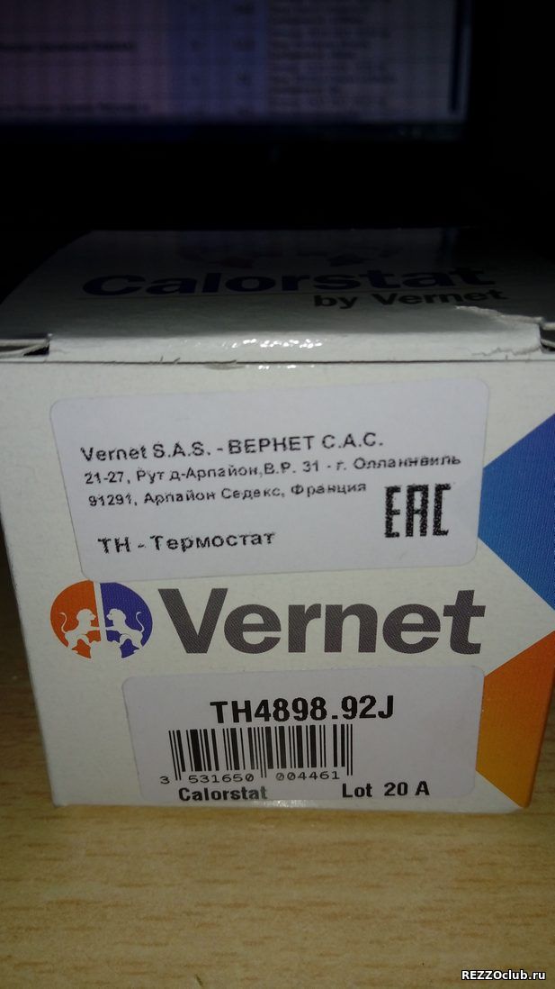

leppa Дата: Вторник, 15.12.2020, 17:32 | Сообщение № 1221 (172910 в абсолютной нумерации)
Забрал свой "горячий" термос.
Что то новое, в такой упаковке еще не попадался,
намедни поставлю, протестирую.

lester75 Дата: Вторник, 15.12.2020, 20:22 | Сообщение № 1222 (172912 в абсолютной нумерации)
Да теперь такой мне тоже пришел в этой упаковке только термос ни резинок ничего

lester75,  мне год назад приходил тоже голый без резинки.. старую ставил (((
Механик Дата: Вторник, 15.12.2020, 22:52 | Сообщение № 1224 (172914 в абсолютной нумерации)
В новой упаковке, уже давно продукция Вернета идёт.
leppa Дата: Среда, 16.12.2020, 05:19 | Сообщение № 1225 (172918 в абсолютной нумерации)
Не удивительно, что я не в курсе. Мой старый вернет оказывается  отработал 4 года. Менял в ноябре 16. lester75, 89284405307, мне с резинкой пришел.
lester75 Дата: Среда, 16.12.2020, 12:21 | Сообщение № 1226 (172919 в абсолютной нумерации)
Ясно я резинку старую ставил
