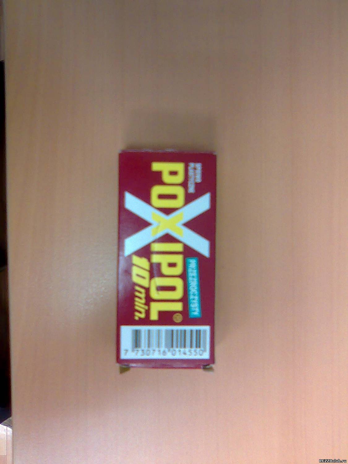

sinna59 Дата: Среда, 09.02.2011, 21:14 | Сообщение № 481 (87647 в абсолютной нумерации)
Сообщений: 394
На форуме с 21.04.2008
Пользователь № 837
basargin1967, Честно говоря только с третьей попытки, используя разные методы, удалось собрать без утечки антифриза smile И через час, поле удачи, дошло, что надо было собрать на силиконовый герметик biggrin ! И не использовать такой не подводящий клей.
