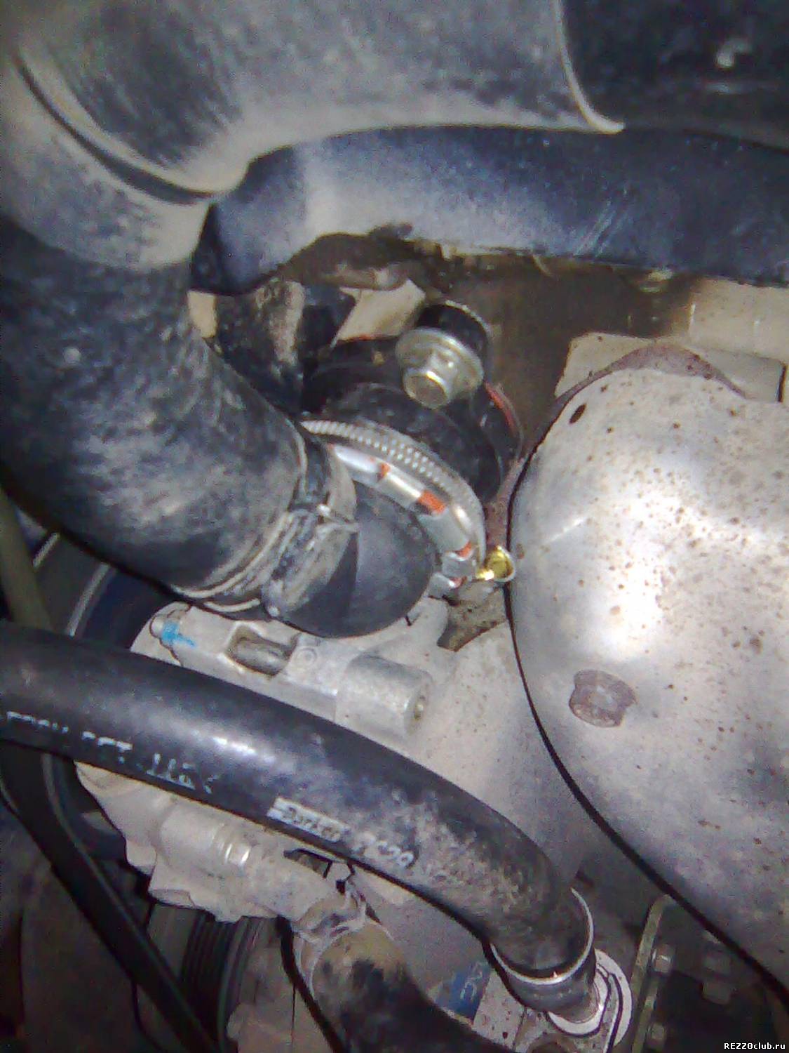

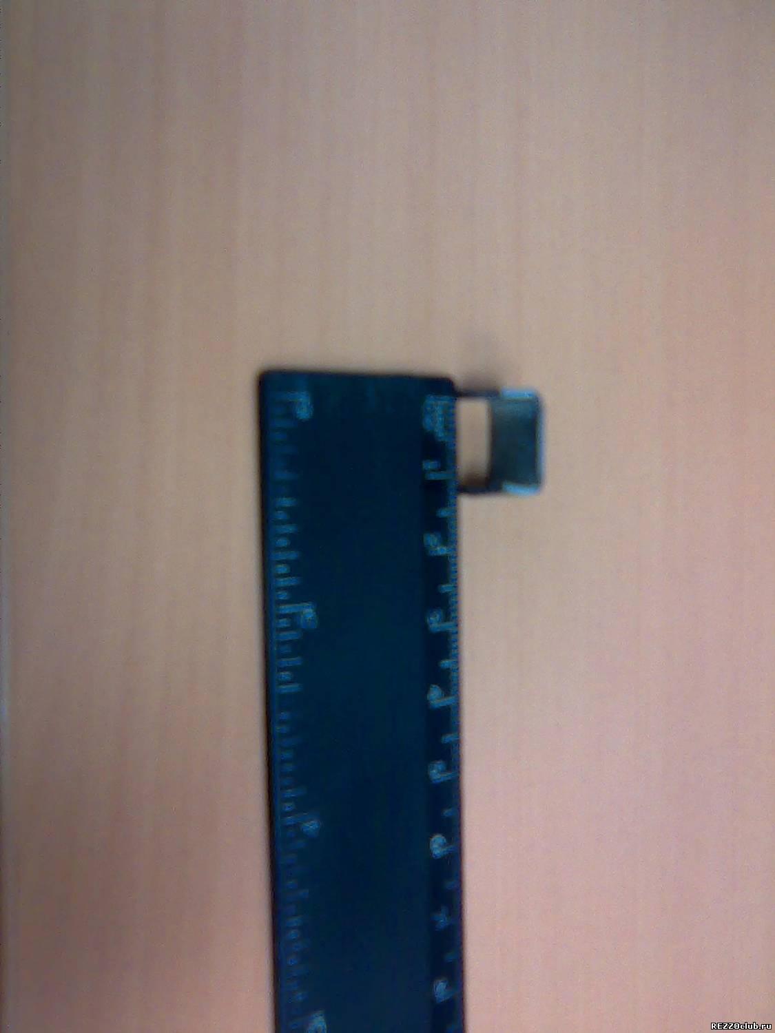

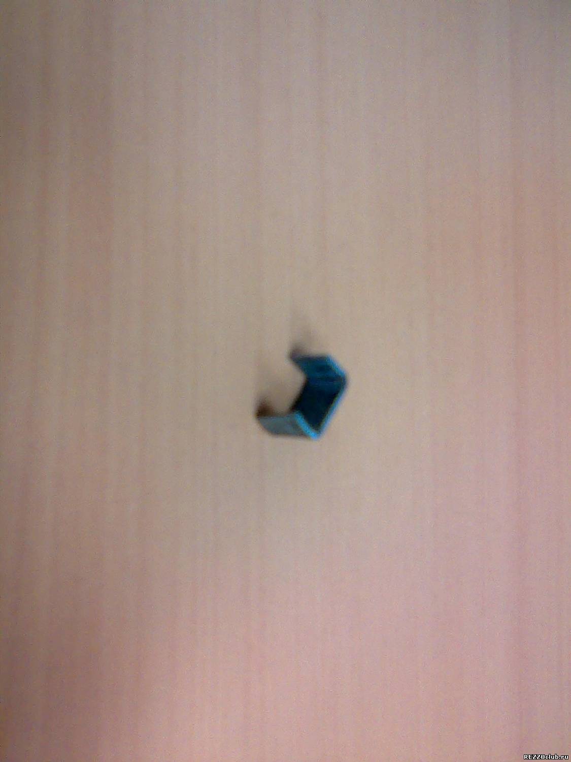

Я на прошлой неделе поменял термостат на более горячий, снялось все просто, воздухозаборник на двух болтах на 10, пассатижами долой хомуты, головкой на 12 демонтаж корпуса термостата. Антифриз слил через верхний патрубок радиатора в обрезанную пластиковую бутылку, методом продувки ртом чрез снятую трубку подачи в расширительный бачок. Ножом по стыку расколол пластиковый корпус, заменил термостат, при помощи герметика собрал все на место.

sinna59 Дата: Среда, 09.02.2011, 20:11 | Сообщение № 479 (87641 в абсолютной нумерации)
Сообщений: 394
На форуме с 21.04.2008
Пользователь № 837
Quote (Andy)
как бы не разошлось по стыку... неприятный сюрприз получится
По стыку поставил скобки и скрепил их по верху хомутом.

basargin1967 Дата: Среда, 09.02.2011, 20:14 | Сообщение № 480 (87642 в абсолютной нумерации)
sinna59, Круто! Если и разойдется, то только не по стыку. biggrin
