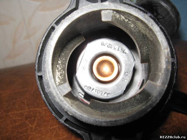

Господа, подскажите пожалуйста точный размер шейки термостата для изготовления скоб. Заметил сегодня что термос начал протекать по шву. Хотел бы заранее изготовить скобы.

Тоже на днях, находясь на даче, керхером проделал ту же процедуру. Итог - ничего не поменялось (чудес не бывает...) smile . Ну а по поводу точных размеров шейки пластикового термоса кто что-нибудь скажет? Может у кого старый термос под руками и штангелем не в лом померить, буду благодарен за инфу .... А то сейчас машину пост. эксплуатирую и хотел бы заранее изготов. скобы, т.к. мой "замок", скрепляющий две половинки термоса оказался недостаточно надежен. help

я как понял - у Zverя пластиковый корпус термостата и он его разобрал чтоб другой термоэлемент вставить. Штатный термик в корпусе валяется, штангеля блин нет.
- УгадаЛ.
Quote

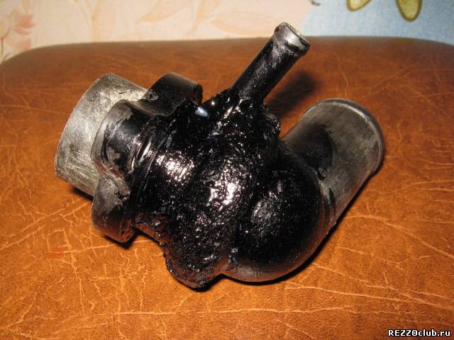

- если бы я его разобрал, то наверное я бы тогда и нестал спрашивать размеры его шейки (сам бы померил). А так пока он у меня стоит на машине вот в таком виде и начал подтекать "зараза" по шву (в месте замка), а другой термоэлемент на 92гр. еще зимой поставил, из-за чего наверное так часто и срабатывает вентилятор. Хочу сделать замок, как коллега на форуме сделал http://www.rezzoclub.ru/_fr/16/0901410.jpg. вот этот размер скоб мне и нужен, чтобы заранее их подготовить и все сделать быстро, т.к. сейчас машина пост. нужна и нет времени на "проволочку", чтобы спера снять термостат, померить размеры для скоб, потом изготовить их и т.д. А радитор я мыл и продувал компрессором - он чист как никогда, так что
Пардон, в таком виде .
