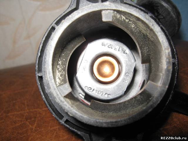

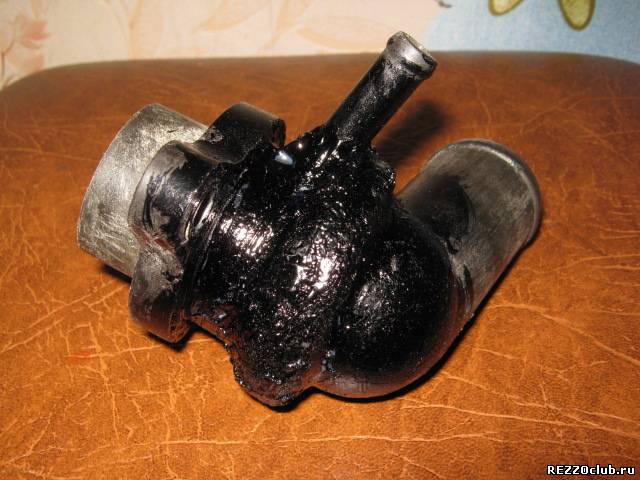

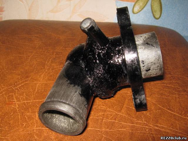

ромчик, Если не найдешь разборный корпус, вставь VERNET на 92°С в старый корпус как описано здесь: http://dmitrykov.narod.ru/Termos_change.htm по времени если делать вдвоем занимает max 40мин.. Вчера делал. Крышка корпуса сбивается аккуратно с двух слабых ударов молотком по ножу в месте шва. Очистил канавки от старого клея, обезжирил, вставил нов. термос, намазал места склейки двухкомпонентный эпоксидный клей ("Крепче не бывает"). Чтобы корпус выдерживал нагрузки и не развалился, обмотал место соед. с выступами бинтом, пропитанным эпоксидкой. Получился крепкий замок.Покрасил это место черной краской, какая была. Сегодня поставил - никаких утечек нет.

Zver, так он у тебя алюминиевый изначально. а у меня пластик с завода стоит. хотя может так покрашен, что кажется пластиковым

Quote (ромчик)
С завода пластик идет

Если бы у меня был разборный алюминиевый корпус, то я бы тогда вообще не заморачивался (смотри внимательно мои фотки и сравни с фото термоса в алюминиевом корпусе на http://dmitrykov.narod.ru/Termos_change.htm ). По моему различия есть. Двигатель у меня 1.6л. Машина калининградской сборки 2007г. Клеить алюминиевый корпус не имеет никакого смысла... А покрасил я место склейки, только из соображения эстетичности, а то как-то некрасиво смотрелся корпус термоса перебинтованный обычным бинтом, пропитанным эбоксидкой. wink

Quote (Алекс77)
С чего такие мысли?
На фотке корпус не похож на пластмассовый. А на 1,6 чёрный пластмассовый. От сюда и мысль, что это не 1,6.Вот этот гораздо более пластмассовый smile

Quote (Zver)
Да ладно, прикольно подраненый такой!

kuparos,
Quote
На моих фотках "злую шутку" сделала вспышка фотика. А так он абсолютно идентичен корпусу термоса на твоей фотке, тот что слева.
