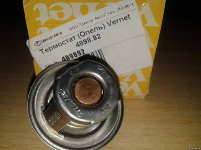

Поменял сегодня термос на более горячий:
Прогнал движок, правда на холостых. Т  открытия по СЕ поднялась с 75 до 82 градусов. Стрелка все так же продолжает летать в нирване. Правда сегодня опустилась всего на 2 деления. Завтра в ночь ехать, будет прохладно, 3-4 градуса, понаблюдаю за ее поведением и работой отопителя.

Странно я беру термостаты в другой упаковке.

худой Дата: Понедельник, 19.10.2015, 12:06 | Сообщение № 879 (142351 в абсолютной нумерации)
а упаковка разная потому, что термосы разные...на первом фото термос без "j"...прибавки тепла он не даст, проверено...
Ну х/з, поежжу посмотрю, а пока так - ночью при t окружающего воздуха  6,5-7 градусов стрелка как прилепилась на свое место, больше не дергалась. В салоне регулятор держал на первом красном делении, без кулера. В ноги шел теплый воздух. Самое для меня главное, что стрелка не скачет как с прежним термоэлементом.
худой, а в чем причина? Какая разница с j или без. Тут важны по моему параметры термоса. А на нем написано 92-107. Если будет работать в заданных пределах то не все ли равно с j или без.

Dusty79 Дата: Среда, 21.10.2015, 21:37 | Сообщение № 882 (142447 в абсолютной нумерации)
Сообщений: 1400
На форуме с 07.01.2013
Пользователь № 7662
leppa, в данном случае литера "J" означает наличие или отсутствие (что именно не помню) перепускного отверстия. Нам оно не нужно. У нас и так термоэлемент неплохо омывается антифризом, застоя нет. Через отверстие будет стравливаться горячий антифриз из малого круга в большой, динамика роста температуры упадёт, общая температура двигателя будет ниже на 1-2 градуса. Я сам этот момент уже проходил, в итоге вынул такой термостат и заменил на "бездырочный".

leppa Дата: Четверг, 22.10.2015, 07:17 | Сообщение № 883 (142452 в абсолютной нумерации)
Сообщений: 2284
Dusty79, Спасибо! Когда рассматривал термоэлемент, каких либо доп отверстий не заметил. Хотя если оно маленькое может и не обратил внимание. Точно понял что штатный на 87 без дырки, потому как весь верхний патрубок был с ОЖ, да и в корпусе термоса по срез верхнего патрубка. Пришлось откачивать.
