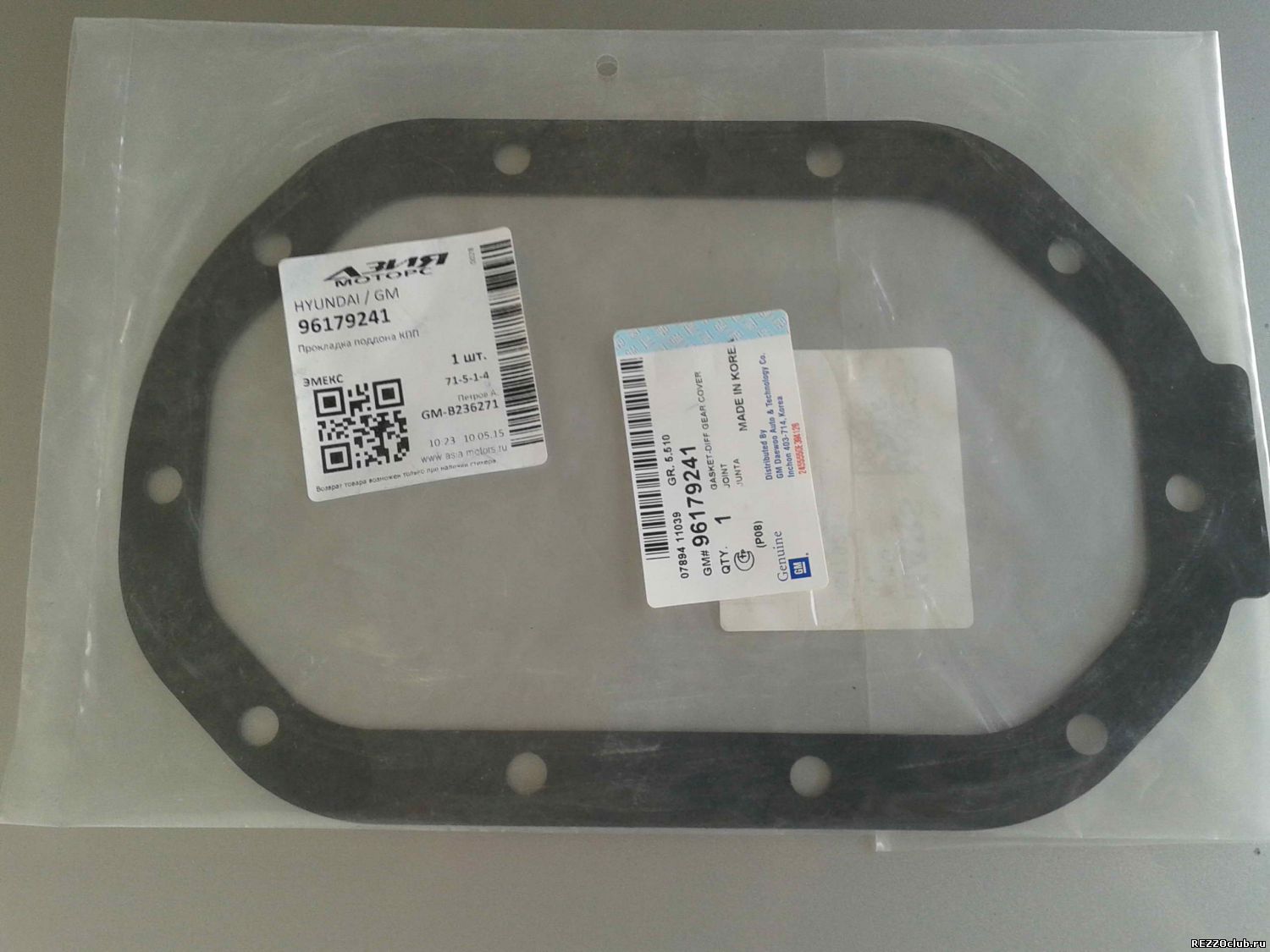

парни подскажите номерок прокладки поддона картера кпп
худой Дата: Пятница, 17.06.2016, 16:26 | Сообщение № 93 (149316 в абсолютной нумерации)
96179241
mihaz Дата: Пятница, 17.06.2016, 16:49 | Сообщение № 94 (149318 в абсолютной нумерации)
Пару лет назад, когда я принес в магазин номер прокладки, а потом получив её, и заменив масло КПП, понял, что совпадает только одно отвестрие - остальные не там где надо... Хотя по контуру прокладка была один в один. Поскольку полмашины стояло в гараже а половина на улице- соорудил пробойник и пробил где надо несовпадающие дырки... Прокладка стоит уже два года... Не мокнет...  Но лучше посмотреть повнимательнее, по словам торгашей, до какого то WINа прокладка была одна- потом стала другой... Не умничаю- просто предупреждаю...
valkrajushkin Дата: Пятница, 17.06.2016, 17:24 | Сообщение № 95 (149319 в абсолютной нумерации)
спасибо парни . значит надо рассмотреть свою .или хотябы рассположение отверстий .да если незатруднит . сколько их там ? . а то надо защиту снимать .ямы нет.

leppa Дата: Суббота, 18.06.2016, 08:28 | Сообщение № 98 (149334 в абсолютной нумерации)
У меня такая прокладка:
Прикрепления: 9060470.jpg (109.2 Kb)
mihaz Дата: Суббота, 18.06.2016, 10:25 | Сообщение № 99 (149336 в абсолютной нумерации)
Посмотрел у себя у шкапчике, так вот мне одну продали GM 96829393, а другую PMC P1-C001, так вот у них отверстия совсем не совпадают хотя, контур внешний и внутренний почти одинаков... А вот здесь: www.drive2.ru/l/478691/  как раз пишут, что до какого-то срока была одна конструкция поддона потом стала другая...
