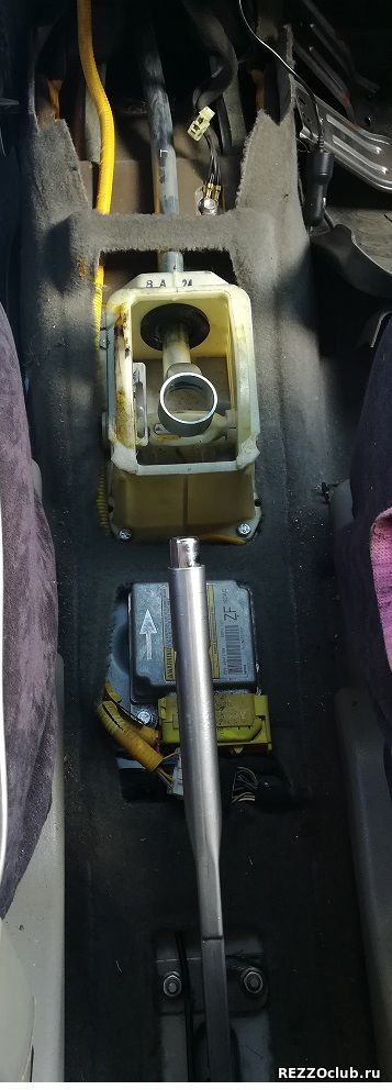

Вобщем пара часов с легкими матами

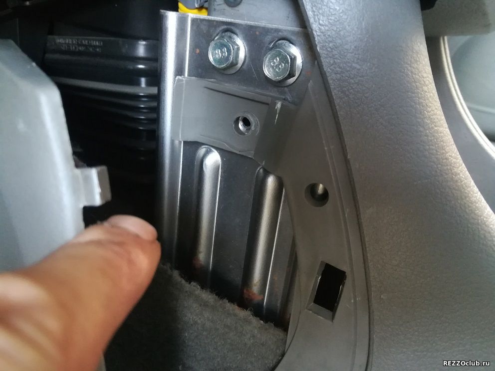

тоннель я таки снял, открутив 2 пластины к которым крепится сам тоннель,
вот эти, 4 болта на каждой
После чего сняв рычаг КПП и задрав на сколько смог ручник вверх сдернул таки тоннель

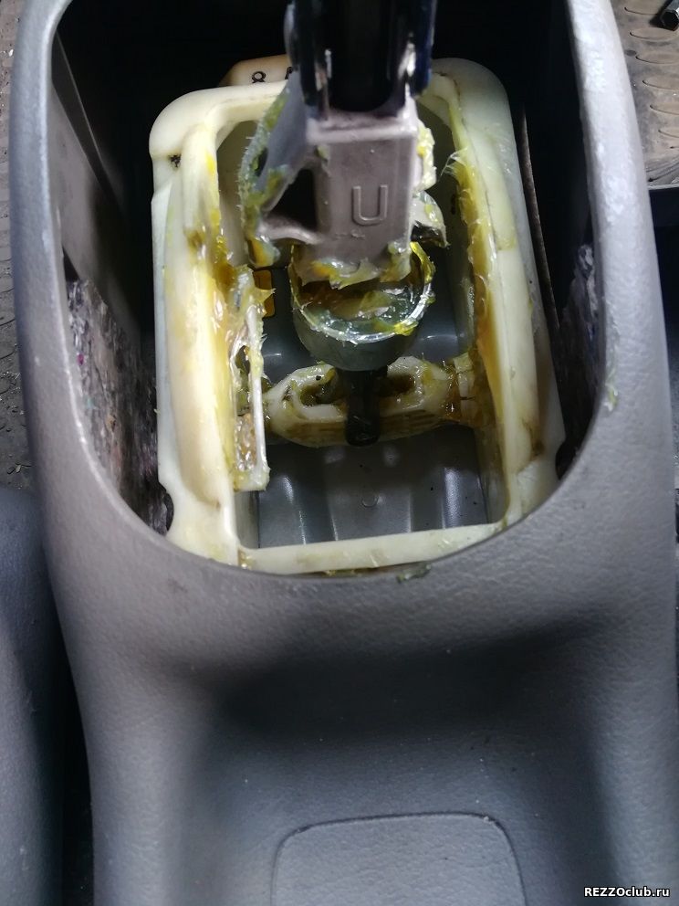

открутил механизм, весь протер от старой смазки, сменил кольцо, густо навазелинил свеженьким литолом все втулки, пазы, поверхности по которым скользят детали рычага
перед втыком тоннеля на место прикрутил на место рамку ручника на снятом, оделся на место весьма хорошо тоннель в сборе
потом прикрутил на место эти 2 пластины, все собрал.
после сборки скрипы оставались
я даже матюкнулся и утер солидольною рукою скупую слезу и решив "да и *** с ним, музыку погромче включу" поехал за коньячком пару километров.
пока бродил по магазину машинка постояла часок на солнцекпеке, приехал обратно 2 км и если мне не изменил от расстройства, горя и печали слух скрипы исчезли.
передачи стали чуть четче включатся, старое колечко было вполне живое еще.но люфт поменьше стал. Не сильно, но все таки
вобщем вот такая сказка, малята )

valkrajushkin Дата: Суббота, 31.08.2019, 16:01 | Сообщение № 216 (168873 в абсолютной нумерации)
Цитата maxim_42 ()
свеженьким литолом
я  понимаю . что кашу маслом не испортишь . но столько !!!! литола .и почти в салоне .
Я не жадный )
