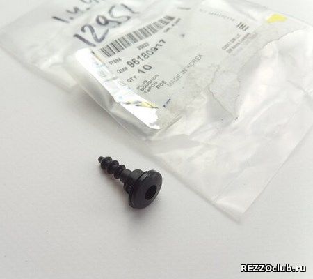

Привет, решил поменять вертолет подскажите пожалуйста где  находится отверстие для фиксации вала из коробки. У меня со стороны радиатора какая то плассмасовая пробка на пружинке (это она?), а в руководстве по ремонту с противоположной стороны.
letun087 Дата: Среда, 27.11.2024, 16:14 | Сообщение № 228 (178822 в абсолютной нумерации)
Заглушка черненькая.Ввиде гвоздика со шляпкой.Находится на крышке выбора передачь,правее вилки выбора передачь.
С пружинкой система на опелевских КПП.
На данном фото левее вилки отлив на корпусе,
в него вставляется вот такая заглушка
Прикрепления: 0175794.jpg (22.9 Kb) · 9834085.jpg (17.7 Kb)
Это что у меня опелёвская коробка или только крышка?
letun087 Дата: Среда, 27.11.2024, 23:46 | Сообщение № 230 (178824 в абсолютной нумерации)
Ну сути это не меняет,а вот удобство да.В случае с заглушкой надо ее вытащить и вставить сверло или прут соответствующего диаметра.И на нейтралке вставить сверло и слегонца на него давить,а вилкой выбора передач рукой ее поворачивать,когда сверло вскочит в паз,то отпустить вилку и регулировать кулису.С пружинкой ни чего вытаскивать не надо,просто слегонца давишь на штырь и вращаешь вилку.
