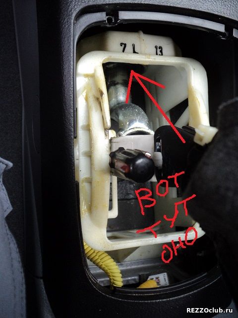

Максим, из-за износа этого кольца может поскрипывать при включении передач. Скрип прям в механизме переключения и рычаг болтается.
И еще вопрос. В пластмассовом этом корпусе, где рычаг установлен идет еще некая направляющая резиновая втулка штока, который от рычага идет в недра подкапотного неизведанного пространства. Есть ее номер? отдельно продается?
и после съема рычага и замены демпферного кольца на шарнире рычаг просто ставить назад? ничего регулировать не надо будет?

maxim_42 Дата: Четверг, 29.08.2019, 10:06 | Сообщение № 200 (168841 в абсолютной нумерации)
Сообщений: 116
На форуме с 14.08.2017
Пользователь № 49483
рассмотреть смог только 94 580 76...

Смотрел Элкатс...нет отдельно, увы...
По магазинам и в экзистах всяких тоже нет отдельно
Нашел кольцо зато
Завтра возьму, махну может в выхи, смажу все свеженькой мазькой для шрусов и резинку эту промажу со штоком хорошечно.
И буду посмотреть.

maxim_42 Дата: Пятница, 30.08.2019, 02:53 | Сообщение № 206 (168857 в абсолютной нумерации)
Сообщений: 116
Масло меняно совсем недавно, тысяч 10 назад, вместе со сцепой. Тогда же и вертолету ревизию провели - относительно живой. Переключаются передачи нормально, без усилий и проблем, но вот дня 2-3 как скрипунчик поселился, ну и осмотр шарнира рычага показал, что там болтанка,, + пролил Вдхой, она соответственно вымыла литол/салидол, скрип усилился. Вобщем начну с резинки, как наименее трудо- и денежнозатратного способа.
Но советы все учту, спасибо.

maxim_42 Дата: Пятница, 30.08.2019, 10:48 | Сообщение № 209 (168861 в абсолютной нумерации)
Сообщений: 116
Вобщем пока суть да дело и есть время на работе, полез снимать обшивку тоннеля пола.
 И что я вам скажу: в мануале написана полная фигня: просто так рамку ручника с чехлом не снять, она изнутри прикручена 6 болтами, и даже изломав свои худые руки и вывернув болты, сняв рамку, пластмассовую ручку ручника,  подняв ручник максимально вверх ( упираясь ногами в пол и используя становую тягу wink  cry  biggrin )  хрен получится снять тоннель.. только откручивать площадку ручника или ослабляя трос его.. чего я делать не стал.
пока общивка болтается насколько это максимально возможно, буду подлазить для смазки всего шприцем и худыми руками, вот преимущества того, чтоб быть дрищом, как говорят многие ( но я называю это стройностью  biggrin  ) ибо с руками обычными мужскими, и уж тем более здоровыми - хренушки куда подлезешь )))
вобщем или сегодня вечером доканаю я это дело, или на выходных
