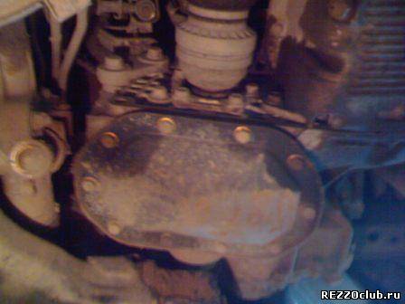

AndrewBJ Дата: Воскресенье, 08.02.2009, 22:59 | Сообщение № 33 (43010 в абсолютной нумерации)
Пользователь № 16
это та самая крышечка, кот. надо снять что бы слить масло коробки
Прикрепления: 4840829.jpg (19.7 Kb)

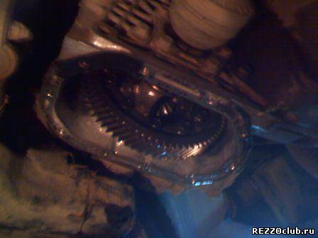

AndrewBJ Дата: Воскресенье, 08.02.2009, 23:00 | Сообщение № 34 (43011 в абсолютной нумерации)
Пользователь № 16
а это то, что под крышкой
Прикрепления: 1630605.jpg (16.2 Kb)
Alkus Дата: Понедельник, 09.02.2009, 08:59 | Сообщение № 35 (43022 в абсолютной нумерации)
Quote (AndrewBJ)
Только предупреждай людей, что новую прокладку под рукой неплохо иметь :), старая может порваться или просто буть плохой smile
AndrewBJ Дата: Понедельник, 09.02.2009, 11:12 | Сообщение № 36 (43037 в абсолютной нумерации)
Пользователь № 16
Quote (Alkus)
А я пердупреждал, причем не может испортиться, а испортиться точно, там грамотно сделана плоскость прлегания на корпусе коробки...
