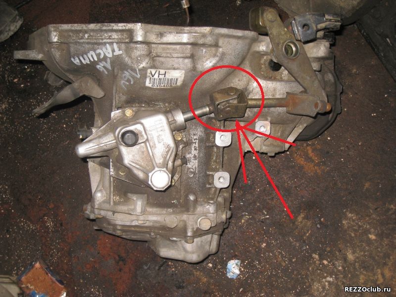

у меня вот тут люфт . этот узел меняется полностью или как , или шпильку эту можно заменить, но она вроде как расклепана ???????

Соединяет эти вилки шплинт.когда ставишь новый вертолет то и его меняют.я вилку шток кпп менял когда менял сальник выбора передач.к шплинту идет стопорное полукольцо

там вроде два шплинта и втулки чтоль какие то . кто нибудь может подсказать номера этих втулок и шплинтов ???
Рыболов Дата: Воскресенье, 15.07.2018, 08:31 | Сообщение № 161 (162868 в абсолютной нумерации)
KONDRAT33RUS, тот "карданчик" что на фото действительно расклепан, не слышал, чтобы его меняли... я менял вертолет почти целиком: купил от нексии и поставил шток переключения от старого на новый...3 года работает, нареканий нет...

https://youtu.be/E6pIslxFwjg вот такой люфт в карданчике. Да и сам он почему то в масле. Наверное сальник течет. Вот думаю вдруг все масло ушло через этот сальник И коробке хана
