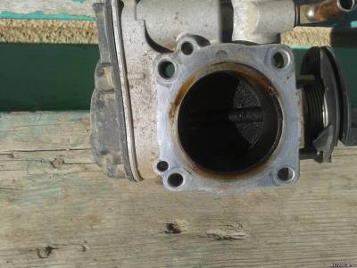

Короче с утричка как и планировал решил погрешить на ДЗ.
Снял ее, а там:
Такой нагар образовался за 2 года, т.к. в 13 году мыл ее. Думаю из за работы клапана ЕГР выход как раз там рядом. Сейчас клапан заглушен, через годик гляну как засрется.

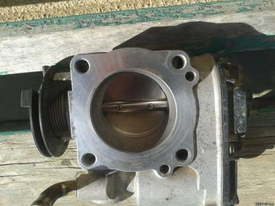

Мыл средством для карбюраторов:
В итоге:
После установки ДЗ завел - нихрена ничего не поменялось - грусть, пичалька. Но потом вспомнил - в малуале к СЕ рекомендации на сброс адаптаций, в том числе после мойки ДЗ. Сделал, и вот оно чудо дерганье после 30-40 сек. с момента запуска холодного двигателя прошли. Вот так вот!

Leppa, у меня ЕГР заглушен был сразу после приобретения машинки, ДЗ сразу была отмыта, сейчас, спустя 2 года, выглядит как Ваша и просит чистки...
Странно! Откуда тогда там такой нагар? Клапана не держат- секут? Я пока буду думать на клапан ЕГР, а туда попожже гляну на состояние ДЗ.
mihaz Дата: Суббота, 07.11.2015, 17:29 | Сообщение № 135 (142858 в абсолютной нумерации)
Сообщений: 1748
Хороший вопрос про нагар, действительно откуда? Думаю объяснит Механик, но не думаю, что это клапана... Была б фиговая тяга, как минимум... Да и не нагар это - скорее похоже на смолистые отложения
