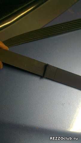

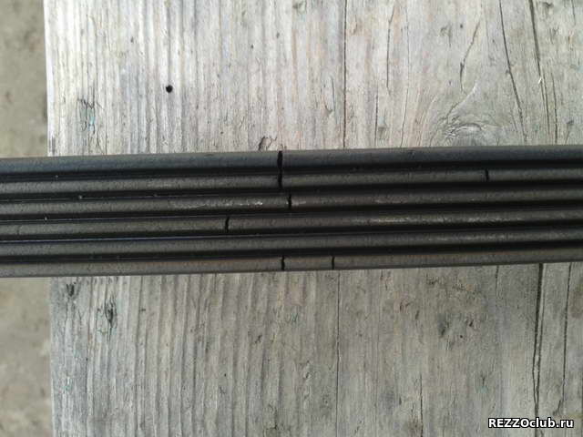

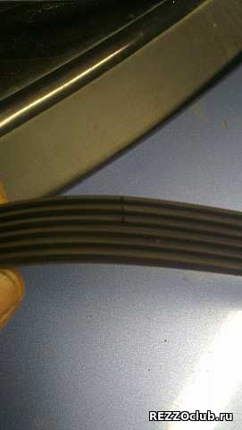

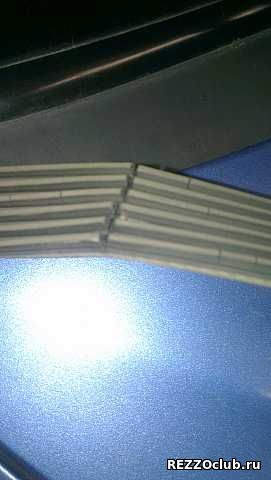

Моё сообщение скорее всего предупреждение, а не что то другое. Дня три назад появился странный звук под капотом похожий на стук. И так слушал и эдак. Подозрения пали на подшипники генератора или на помпу. Уже стал подсчитывать расходы. И вот сегодня под солнцем в обед случайно полез под капод и обнаружил.... Хорошо, что в багажнике всегда вожу то что может понадобиться. Так вот. Ремень что на фотках менялся при замене ГРМ. Пробег всего то 12-13 тыщ. Состояние сами видите. ПРЕДУПРЕЖДАЮ.... обходите стороной предложения этой фирмы AMD.
