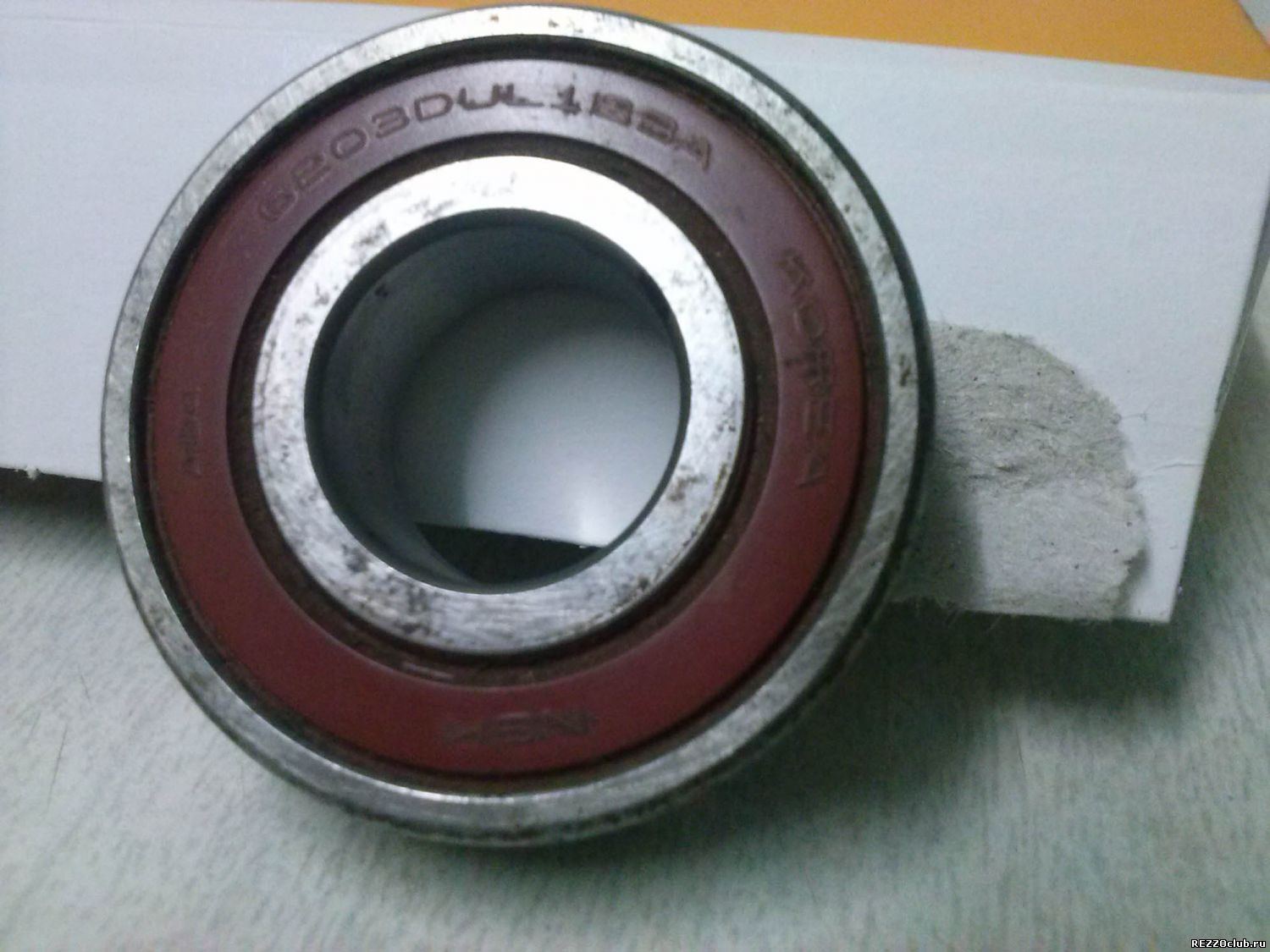

Будем посмотреть, так как уже воткнул. Никакого криминала по сравнению с первым АППГРУП не заметил, люфт практически не ощущается, ролик стоит мертво. Сколько прослужит - посмотрим. Ролик натяжителя со старым подшипником слегка люфтил, в сборе градуса 2,5-3, в нем стоял корейский подшипник NSK
То ли родной, то ли меняли. В принципе состояние нормальное за исключением люфта, вращается без посторонних шумов. Сначала да же подумал, а стоит ли менять, потом решил - раз снял поменяю.
Да вызвало удивление состояние ремня - после 2-х лет эксплуатации и 20 тыков с виду как новый. Обычно полоски на нем начинают трескаться в первый же год.

Ну в общем отвернул я ролик. Люфта в подшипнике небыло, ну если только тепловойн. Взялся менять из-за "сухого" звука вращения. Подшипник корейский, NSK (как у leppa на фото выше). Почесав тыковку решил его не менять. Аккуратно выковырнул заглушку с внутренней стороны. Подшипник, как и думал, практически сухой. Сунул в соляру, промыл, набил свежего литольчику ( к сожалению тугопалавкой смазки под рукой небыло), заглушку на место. Подшипник приятно зажурчал с легкой натяжкой во вращении. Подобную замену смазки у исправных закрытых подшипников, частенько с колегами проводим на служебных авто. Чуть хуже дело с подшипниками с металическими заглушками, ставить на место заглушки погеморнее.
P.S. Что то не нашел на форуме инфы. Подскажите, какие номера у подшипников в генераторе? Хочу своему ривизию сделать. Сегодня, при снятом ремне, выявил мелкий люфт шкива.
P.P.S. Нашел. Первый 6203-2RSH (180203 полностью закрытый армированными резинками) как раз прикупил в ролик, но не поменял. ))) Второй 6000-2RSH (180100 полностью закрытый армированными резинками)
