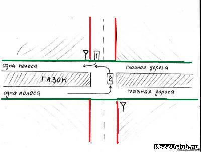

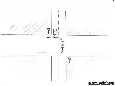

Вот теперь я убрал "излишки" Ну и кто поедет первым? Предугадывая вопрос про разделительную полосу. А в чем разница перекрестков на первоисточнике и на моем рисунке?

Для машины №2 помехой справа будет машина №1. Поэтому 2-й должен пропустить 1-го.
Для Второго Первый будет помехой с права тогда, когда Второй будет двигаться по пересекаемой дороге, и как раз здесь будет работать знак УД.

В том, что на исходном рисунке не один перекресток, а два.
Нууу. wacko На рисунке ОДИН перекресток, пересечений проезжих частей 2. Изучаем правила.
ovomaxat Дата: Понедельник, 02.11.2009, 23:52 | Сообщение № 112 (58436 в абсолютной нумерации)
И машина №2 уже успела проехать первый перекресток, повернув с главной дороги налево на второстепенную - соответственно, потеряв преимущество едущей по главной дороге
Извините - маразм.

Алексаша Дата: Вторник, 03.11.2009, 00:04 | Сообщение № 115 (58442 в абсолютной нумерации)
Откуда №1 знает, что №2 выполняет разворот?
А ему и не надо знать.
Проще будет такой рисунок
Прикрепления: 2177359.jpg (37.4 Kb)

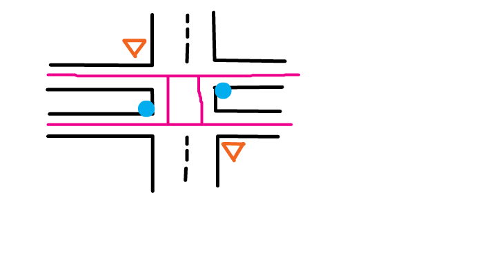

Равнозначные дороги в нашем случае отмечены розовым. Если бы "перешеек" был бы второстепенной дорогой в местах синих точек стоял бы знак УД.

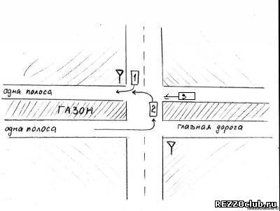

а вот если добавить третий автомобиль, кто в какой очередности проедет?
