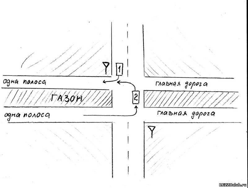

Здравствуйте! Данная тема поднималась на многих форумах в интернете, и соль в том, что мнения огромного количества автолюбителей разделились 50 на 50! Кто первым проезжает перекресток, изображенный на картинке? Картинку нельзя изменять или дополнять, все изображено так, как есть. Сомнения вызывает в основном вот какой момент. Допустим, машина 1 подъехала к перекрестку в тот момент, когда машина 2
уже находится на его середине, тоесть, машина 1 не видела, откуда появилась машина 2 -
начинала ли она маневр разворота, или двигалась в противоположную машине 1 сторону по второстепенной дороге и стоит на поворот. Хотелось бы особенно услышать мнение Юрия Васильевича, потому что результаты поражают - получается, что 50% водителей не знают, как поступать в такой ситуации, а ведь она самая что ни на есть аварийная.

Сначала номер 2, потом номер 1. Если бы газон был бы широким и перед авто №2 был бы знак"Уступи дорогу", то было бы наоборот.
Склонен согласиться.

Я поеду точно первым на месте второго,но это в реале.
А вот по правилам не уверен. Тем более на месте гаийцов как рассудят?
В инете разделяются: 50 на 50.

У нас на городском форуме тоже это сейчас обсуждают. Добавляя к этой ситуации: №2 остановился пропуская автопоток справа налево, потом подъехал №1, который не видел откуда взялся номер 2. И вот после пропуска кто проедет первым? Но это на рисунке же не отображено!

По "понятиям" я на ГЛАВНОЙ буду в момент "сближения" на месте 2, у него уступи дорогу - я не буду пропускать.
На тех же форумах, возникают "вопросы совести", что нужно пропускать выезжающих, со второстепенной и т.д. , по мне к данной задаче (проблеме) это не имеет отношения (в жизни пропускаю - пропустившего одну машинку с главной, но повторюсь, не считаю что к этой задаче это имеет отношение)

А какая разница номеру 1, откуда взялся номер 2?
Стоит знак уступи дорогу, вот и уступай!

Он помеха справа, для едущего по равностепенной дороге на сложном перекрестке - в этом и проблема так-или не так?

Он и начнёт движение, как только справа не будет помехи. У №1 знак"Уступи дорогу", значит он пропускает всех.

Я то согласен, но вот защитники №1 утверждают что №2 мог производить не разворот, а двигаться прямо с противоположной стороны от №1. И тогда он тоже проезжал знак "Уступи дорогу". А так как они в равных условиях, то №2 должен пропустить помеху справа.

Проблема может быть лишь в неинформированности водителя машины 2, так как он видит знак только сзади.
Но ведь мы то знаем, что треугольничек вниз только один.
Не ребят, но это уж совсем по детски. Мало ли какие он ещё знаки проезжал. biggrin

На которую и выехал номер 2. wink

В этом и засада, т.к. знак
2.4
"Уступите дорогу"
Водитель должен уступить дорогу
транспортным средствам,
движущимся по пересекаемой дороге, а при наличии
таблички 8.13 - по главной.
А №2 можно считать едущим по твоей дороге?
