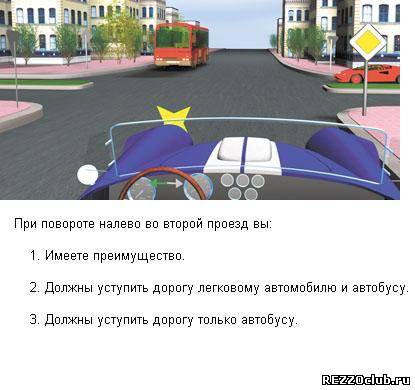

Успел пролистать пока 12 экзаменационных билетов по ПДД. Есть ряд вопросов, очень схожих с темой топика. Пока нашел один (но очень похожий). Каков будет ответ?

Доберман Дата: Вторник, 03.11.2009, 13:48 | Сообщение № 142 (58501 в абсолютной нумерации)
А вот тут однозначно-ответ за номером 3. У Легковой поворачивающей налево и автобуса перед лицом biggrin знаки Главной дороги. Легковушка пропускает автобус, помеха справа.

ovomaxat Дата: Вторник, 03.11.2009, 13:51 | Сообщение № 144 (58503 в абсолютной нумерации)
А как же логика Booroondook & Вехал на перекресток, и все - пипец главной дороге
