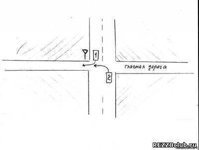

Я убрал с изначального рисунка всю излишнюю информацию
Как раз убрана самая важная информация. Водитель 2 не поворачивает с равнозначной дороги, а разворачивается с главной.

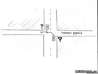

А теперь скажите - кто проедет первым?
В данном случае имеем Т-образный перекрёсток равнозначных дорог с примыкающей к ним второстепенной (та, которая со знаком) Дважды предлагал рассмотреть этот случай.

Тут где-то выше я уже спрашивал - с какого перепугу водитель №1 должен знать всю траекторию движения водителя №2
И я где-то выше говорил

При таком раскладе, первый №2
А при таком, №1

Читай внимательно. Т-образно пересекаются равнозначные дороги, так же к ним примыкает второстепенная.

Водитель №1 видит, что машина №2 находится за перекрестком на дороге, являющейся РАВНОЗНАЧНОЙ по отношению к дороге, по которой едет водитель №1.
Ответьте кто-нибудь на вопрос. Откуда он видит, что дорога равнозначная?

kuparos Дата: Понедельник, 02.11.2009, 23:29 | Сообщение № 98 (58412 в абсолютной нумерации)
Потому перед перекрестком нет никаких знаков приоритета,
А "Уступи дорогу" к знакам приоритета не относится?
А почему водитель 1 не видит, как она там появилась?

Если посмотреть внимательно на рисунок. то можно понять, что обе машины находятся в равнозначных условиях. Нас в автошколе учили перспективе. Т.е. мысленно рисуешь траекторию поворота, и если понимаешь, что у тебя по этой траектории будет помеха справа, значит надо ее пропустить. Итого: первым проезжает 1 номер, за ним второй

Потому перед перекрестком нет никаких знаков приоритета, говорящих об обратном.
Как нет? Совсем запутали!
Водитель первой машины, видит знак "уступи дорогу".И больше ничего! Соответственно, если нет пояснения, под знаком, в каком направлении проходит эта самая, главная, дорога, то ему и додумывать не надо. Просто пропусти все машины, и выезжай. Что проще?
