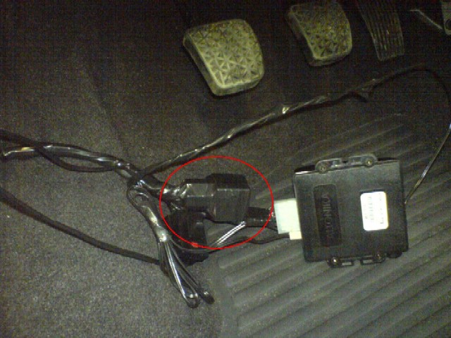

Друг купил ОПЕЛЯ в салоне АВТОМИР. Там ему прикрутили BLACK BUG и замок на капот (DRAGON). Ужос! Я такого еще не видел.
Замок можно открыть без ключа просто потянув весь механизм на себя. Зачем его вообще поставили - загадка. Блокировок под капотом нет.
Как стоит BLACK BUG, смотрите на фото.
Все это выпало из-под руля. Красным кружком выделено реле блокировки Hook-Up, которым АЛЬТОНИКА (производитель BLACK BUG) так гордится.
Для информации: реле должно стоять скрытно, в труднодоступном месте, управляется по штатной проводке.
